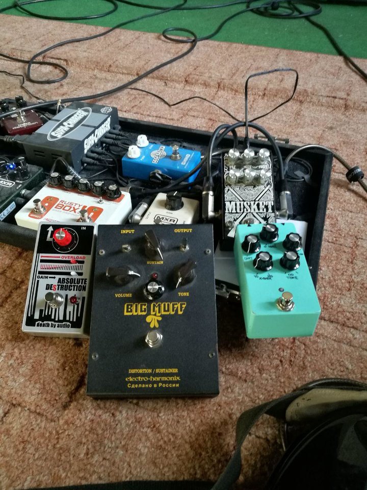

hier noch ein foto vom ensemble, das MXR m85 hatte heute keine lust und hat sich im hintergrund versteckt, die dumme sau und ja, staub wischen könnte auf dem board auch mal wieder wer!

@drone: Was machen denn die beiden Schalter und der zusätzliche Drehregler am Black Russian Muff?
  • #366
den hat mir vor ewigkeiten mal jemand aus dem forum gemoded, weiß grad gar nich mehr genau wer, is nich mehr so aktiv, wie damals.
links is ein no diode switch, rechts einer für germanium dioden. das zusätzliche poti is ein mittenregler.
das ist ja demnach ähnlich wie mein Koloss, welcher auch ein BM mit spannenden Mods ist, inklusive Germaniumstufe.

  • #368
no diode, mitten rein, sustain voll auf, tone auf 14 uhr, sehr cool!
