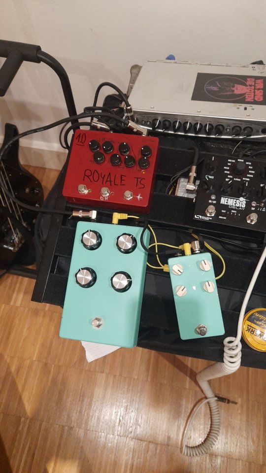

Gestern hab ich dann noch den Steckbrettaufbau einfach mal ohne Hirn und ohne Verstand in ein lächerlich großes Gehäue geklatscht. (ich find´s witzig)
Hier der Prototyp/die Spielerei für eine "Bassratte" - Ich nenn das Ding jetzt mal Grannydrive (weil´s in Relation zum RTS 1.0 und den anderen Pedalen einfach daher kommt wie ein Rentnertelefon - ich liebs) - ob das Teil in "Serie" geht - i doubt it.
Grundsätzlich kam mir just die Idee, dass man Prototypen einfach immer seafoam green lackieren sollte. =)
Reaktionen: MrTommyGrowls, alice d., StonerGreg und 5 andere

Du machst mich fertig. RAT in Verbindung mit Omnilooper ist genau mein Sound! Bitte 1 x riesiges Ur-Großmuttergehäuse mit Bassratte (cleane X-Over Lows bei 180 Hz natürlich) und Woody in einem.
