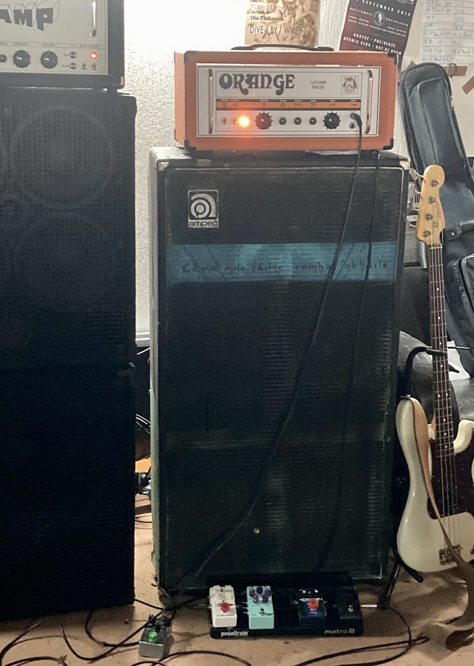

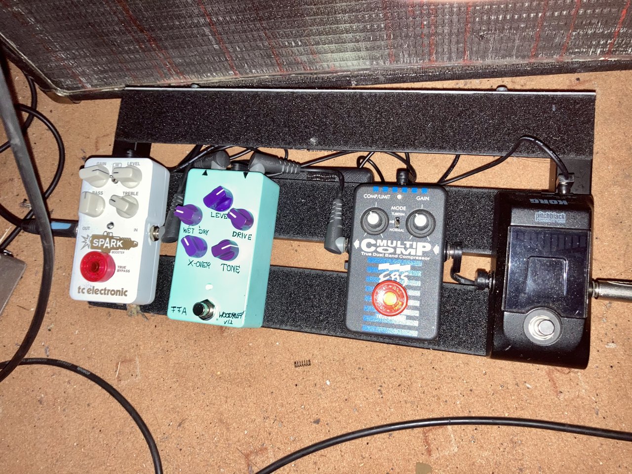

Der nette @StonerGreg hat heute mal den Woody mitgebracht....
Bei mir getestet am Orange AD200 mit ner 810E drunter....
Was soll ich sagen....
Lieber @Flobert - pack mich doch bitte auf die Bestell-Liste 👍
LG
Oli

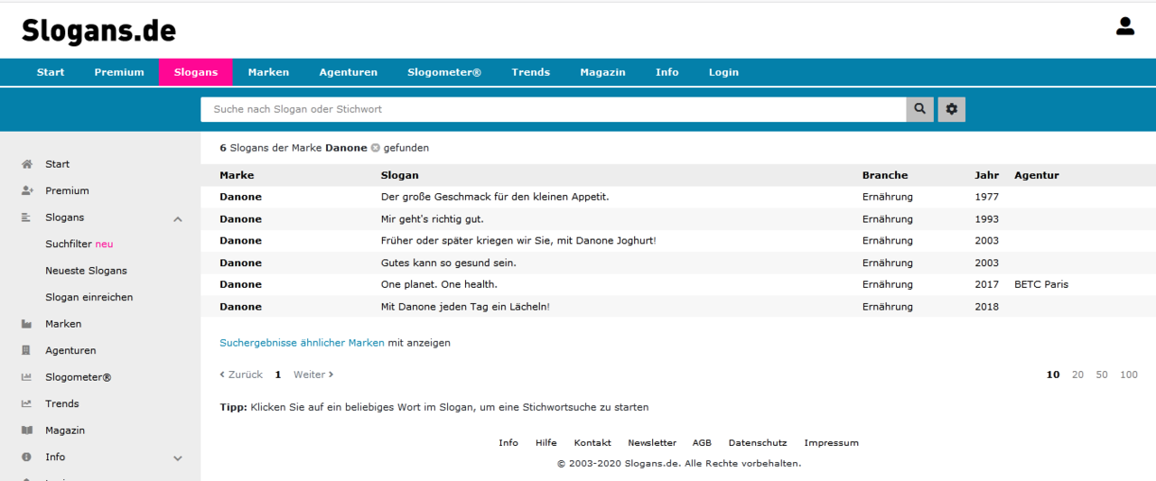

@Flobert eigentlich muss das Ding mittlerweile Danone heissen....
  • #652
Den bisherigen Reaktionen zufolge wird das Ding eher "immer-mit" als "dann-ohne" sein...:o)
Sorry, Jahresendniveau.
Ich bin sehr gespannt, was da noch kommt!
