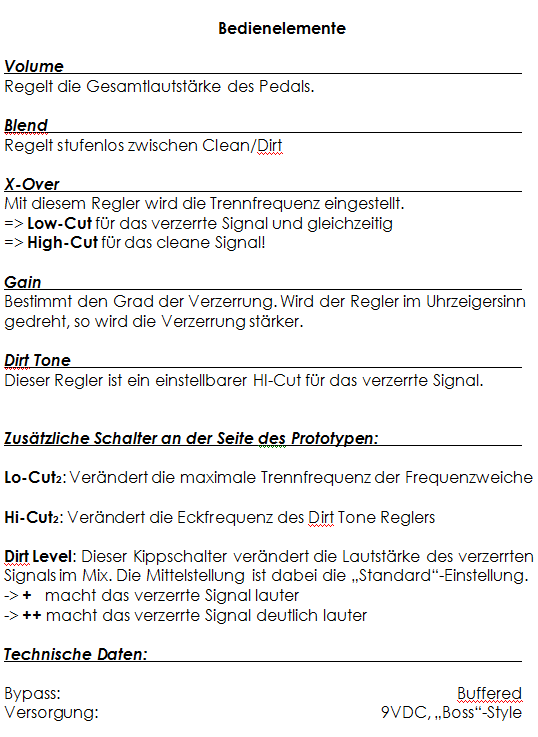

Danke! Bin gespannt! An meinen Dickschiffen fand ich das Teil richtig brontal.
Für die anderen hier der Auszug aus dem Proto-Manual:

Hatte gerade die Anleitung nicht vor mir liegen, deshalb hier noch eine Ergänzung:
- Dirt Level fand ich in Stellung "+" gut
- Hi-Cut2 war in Stellung "2" oder "On" klasse
- Lo-Cut2 konnte ich keinen Unterschied ausmachen, vielleicht wird es am Amp deutlicher
Reaktionen: Bassman135, anbra und Flobert
Kommt alles in die "Auswertung": Ich denke aber, dass die Kippschalter Hi-Cut und Dirt Level schon auch ihren praxiswert haben - würde die dann natürlich auch in´s Gerätinnere packen, wie wir´s beim RTS machen werden.
