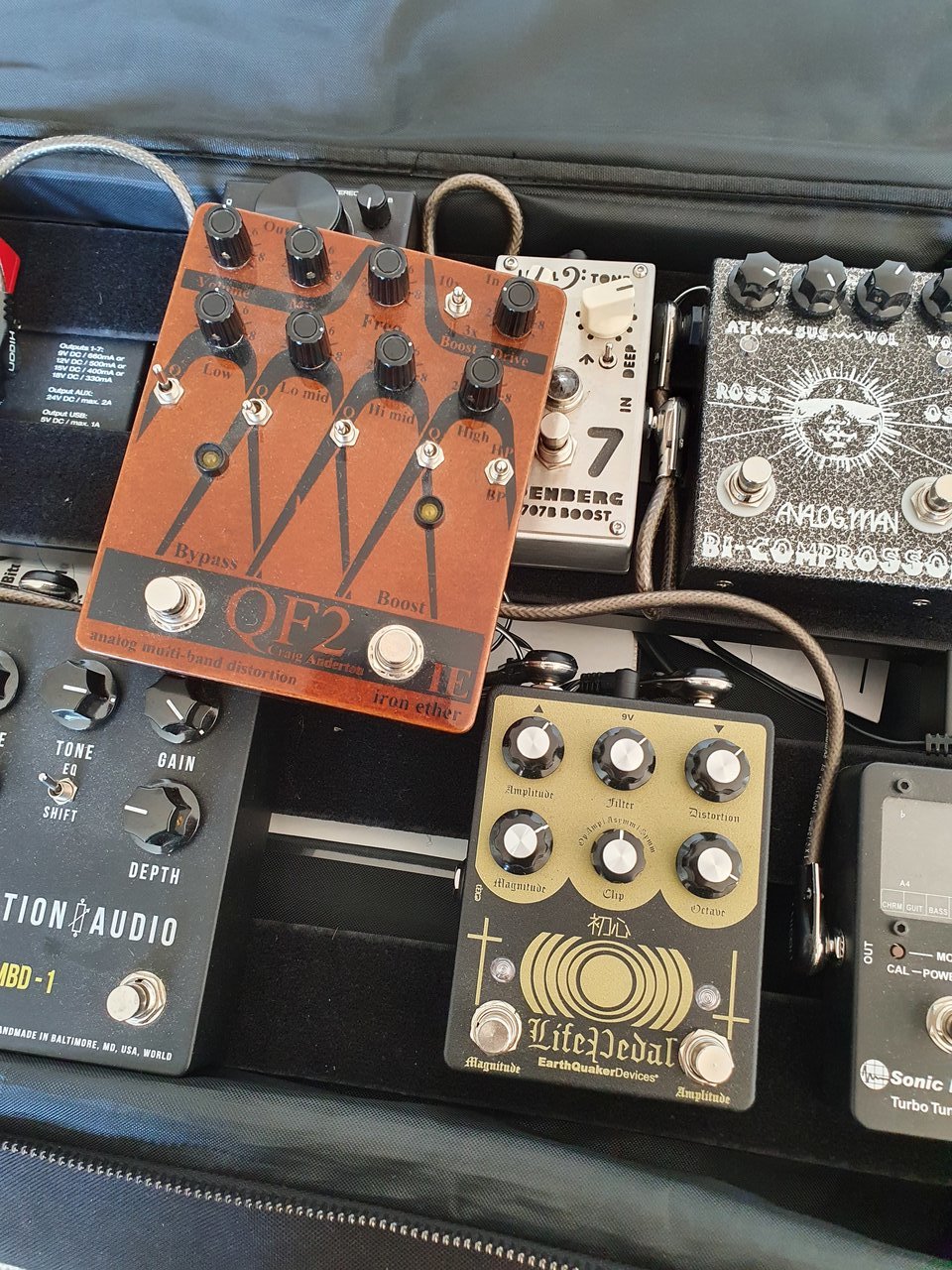

Beim 2. EQD Life Pedal wird mit Exp der Filter und beim Iron Ether QF2 Freq angesteuert.
