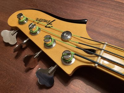

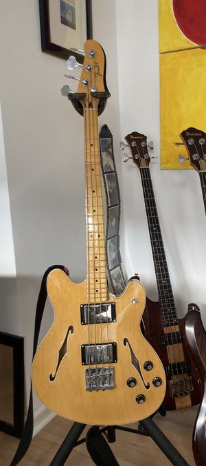

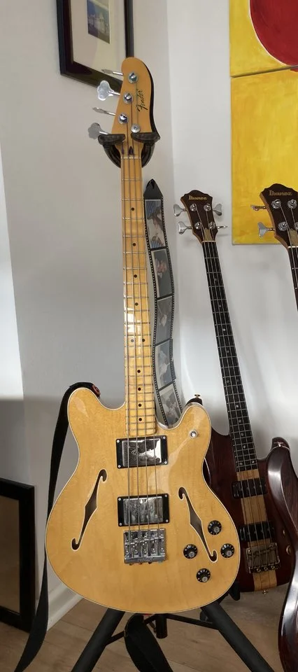

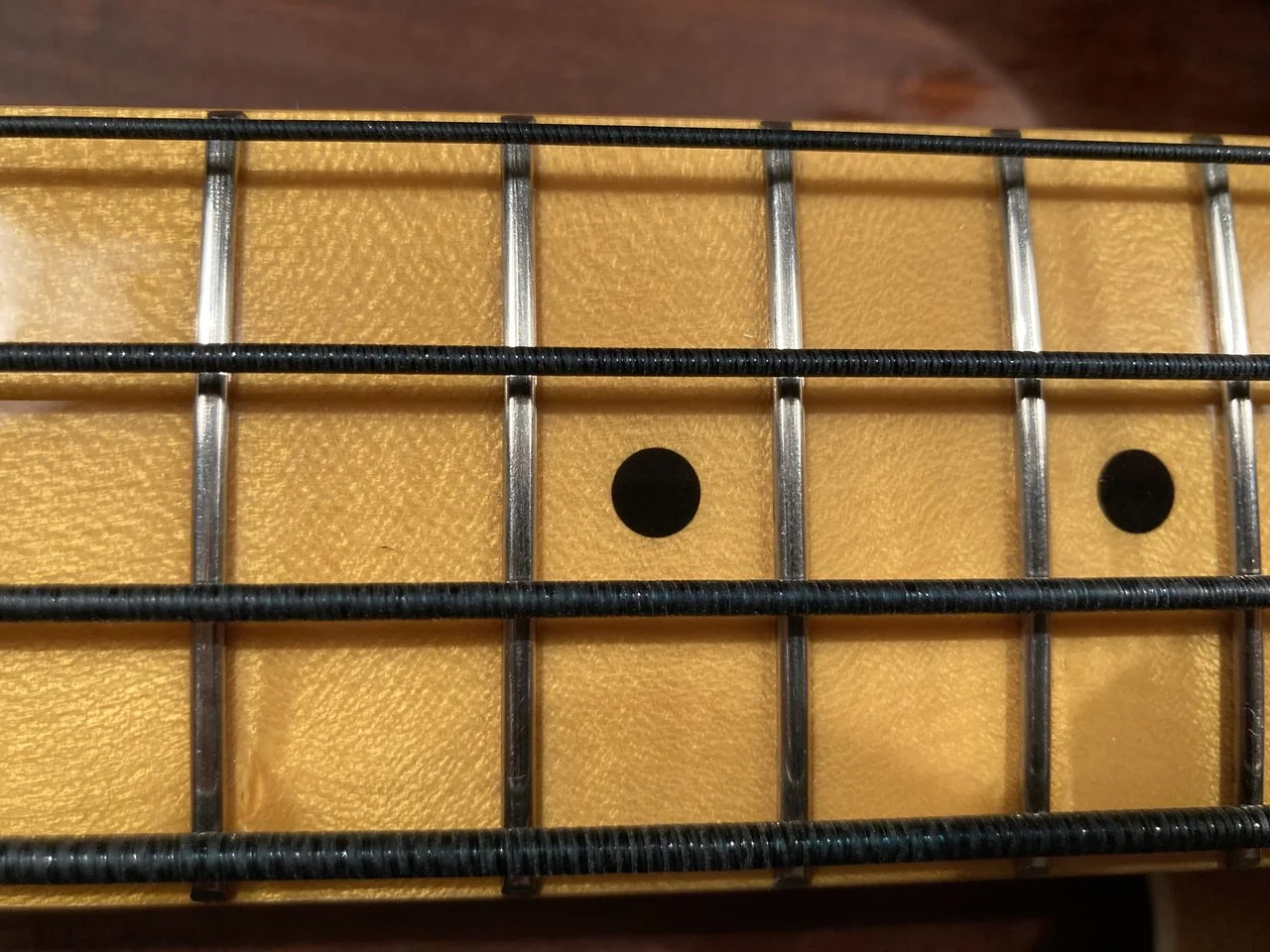

Hallo Zusammen,
ich habe mir diesen semi-Akustik Shortscale zugelegt. Ein chinesischer Fender Starcaster Bass. Heute habe heute Pyramid Black Nylon Tape Wounds aufgezogen. Die kannte ich bisher nicht.
FA70987F-170A-40C6-9886-542800AD313C.webp A7CFBA65-EE88-4EC7-B35B-F37342D3F4ED.webp FDDA8958-CB23-4335-885E-E38F64DA8357.webp
Noch weiß ich nicht, was ich von davon halten soll. Vorher waren Fender Flats drauf. Jetzt rutscht mir ständig die G-Saite vom Griffbrett (wenn ich z.B. Ramble On von LZ spiele). Ist das wegen der anderen Saitenspannung?
Mal sehen, ob wir noch Freunde werden ….
