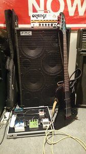

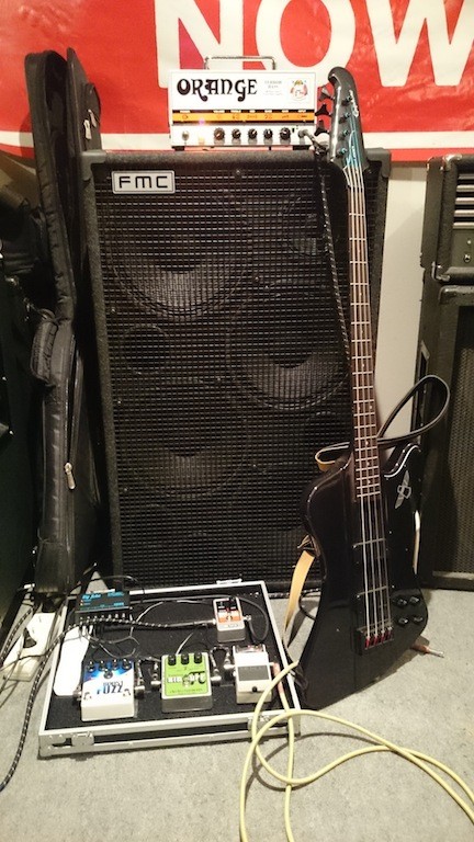

am freitag klingelte der weihnachtsmann mit verspätung im kostüm eines spediteurs an meiner tür. die augen sind mir fast raus gefallen beim anblick dieses riesen paketes.
bier war kaltgestellt, das hab ich gebraucht :O!
riesen teil, diese 4126 pro. die verarbeitung spricht für sich - sensationell!
leider konnten wir unsere gelegenheit ins studio zu fahren nicht wahr nehmen und mussten auf kommendes wochenende verschieben, also konnten wir "nur" proben. dafür war die probe die beste, sound-mässig, ever. noch deutlicher kann ich mich, die beiden gitarristen und den drummer nicht hören. druck, wärme, klang- einfach perfekt.
ich freu mich schon auf die schönen gemeinsamen stunden mit meinem sarg :bier:

  • #2.172
Congrats! Hatte auch einige Zeit mit ner 412er FMC geliebäugelt...:bier:

Danke für die Glückwünsche ;)
@ wayne
du hast da ein echt schickes Gespann !
Würden mich brennend interessieren wie das so klingt mit dem TB.
Gibts vielleicht ein Video mit diesem Dingens ? :-)
ich sehe, du bist auch aus wien. ich mache dir den vorschlag die box mit dem TB (oder deinen amp) anzutesten, besser als ein video oder soundfiles.
an dieser stelle auch einen fetten dank an hans und seine arbeit! :bier:

  • #2.180
412 sind die macht!
nur dieses bild ist schlimm. der winzige amp passt nicht und dieser bird verstärkt mein craving, was ja grad mal gar nicht geht.
