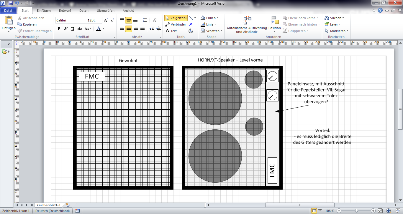

Bezüglich der Position des Reglers wird es wohl keine allgemeine Patentloesung geben, zu verschieden sind die Anforderungen an an eine Box.
Ich spiele halt auch in einer Band, in der einige meiner Mitmusiker in meinen Frequenzen gnadenlos wildern, so dass ich auch schon einmal den Hochtonanteil schnell nachregeln muss um mich besser hören zu können. Daher muss ich schnell und einfach an den Pegelsteller gelangen.
Aber wie gesagt, meine subjektiven Anforderungen.

Bin kein Freund von einer Öffnung im Frontgitter,
Ich befürchte:
-die Steifigkeit des Gitters wird herabgesetzt
-erhöhte Verletzungs-(Schnitt-)gefahr bei Handhabung durch den Ausschnitt
-gesteigerte Produktionskosten durch Mehrarbeit
-gesteigerte Gehahr durch Beschädigung der Speaker durch Gegenstände hinter dem Gitter
-erschwerte Logistik bei der Fertigung
-doppelte Lagerfläche bei FMC
  • #3.804
Das mit der Erreichbarkeit von vorne ist natürlich schon nicht verkehrt. Ich mach mir mal Gedanken. Die seitliche Regelung ist auf jeden Fall schon mal mehr Aufwand als die
auf dem Anschlußfeld wo ich die Regler ohne Zusatzhalterung auf der Anschlußplatte befestigen kann. Das ist auch für die Leitungsführung von Vorteil.
Wir haben vorgefertigte Gitter und aber trotzdem eine Hebelschere für Sondermaße.
Zuschneiden ist also kein Problem.
Von Vorne muß es aber auch optisch passen und nicht nach Grüze aussehen.
Kann auch sein dass es einfach Platzmäßig kaum geht, siehe bei den 1123 oder 1153 Boxen, außer ich mach das FMC Schild nach unten. Auch bei der 410er, kein Platz. Bei der 2123 auch nicht.

Ich befürchte:
Zur Not braucht es eine Schraube mehr, um das Gitter rappelfrei zu befestigen.
Wie ich schon schrub, ein Stück Kantenschutz wäre obligatorisch.
Das auf jeden Fall.
In welchen Läden Spielst Du? Fliegen da ständig kleinteilige Gegenstände auf die Bühne? :-O
Alles korrekt.
Nein, spiele nicht in solchen Läden ;)
Kann aber schnell mal beim Transport oder im Gebrauch passieren,
habe ich schon öfters erlebt.
Und der Kantenschutz deckt ja nur die Kanten ab, nicht aber den Spalt zwischen Gitter und Schallwand.
Bezüglich des Kantenschutzes habe ich schon zu oft erlebt, das er sich im Laufe der Zeit löst, bin halt diesbezüglich daher eher pessimistisch.
Nicht für ungut:bier:

Ich finde die Idee mit dem frontseitigen Pegelsteller eigentlich ganz gut. Leider ist´s Grütze einen Ausschnitt in´s Gitter zu machen. Wie das wieder aussieht.
Gegenvorschlag:
Die seitliche Variante ist allerdings super - sowas würd´ich mir an meiner älteren 2123 wünschen.
Hans könnte für die Basser, die während des Gigs ihren Pegel am zugehörigen Treiber ändern wollen auch ne Fernbedienung einauben. 1/4"-Stereoklinke auf Pegelsteller pro regelbarem Treiber. =)

Nein, spiele nicht in solchen Läden ;-)
Das kann man schon so bauen, das da keine Probleme dieser Art entstehen.

Ich finde den/die Regler an der Seite genau richtig.
Ich befürchte:
...doch doch macht schon Sinn und ist ganz einfach (kein Gitter im Strömungsbereich des Reflextunnels, weniger Strömungsgeräusche
1. Reflexrohr unten links oder rechts ins Eck.
2. Einfach die Ecke des Gitters abschrägen und der BR Tunnel ist frei.
3. kleine Leiste im gleichen Winkel auf die Schallwand, dort das abgeschrägte Gitter verschraubt.
....und alle deine Bedenken lösen sich auf:-) bis auf ein kleines bisschen Mehraufwand an Arbeitszeit.
LG Norbert
  • #3.813
@sharon,
Mein Beitrag bezog sich auf einen Pegelsteller für einen Hochtöner auf der Schallwand mit der dafür nötigen Öffnung.
Deine Idee bezieht sich auf eine einfache Öffnung im Lochgitter für das Bassreflexsystem. Dein Vorschlag vereinfacht auch die Schließung der Bassreflexöffnungen um an ein geschlossenes System zu gelangen.
LG Sebastian

David Nordshow hat den Regler bei all seinen Boxen auf der Vorderseite...
http://dnaamps.com/cabinets/
Sieht in meinen Augen aber nicht besonders schön aus! Ich bevorzuge den Regler hinten am Anschluss-Panel. Allzu oft muss ich da nicht dran und falls man seine Boxen doch mal in Live-in-Cases packen möchte, ist's schon besser, wenn alles an einem Ort ist!

Ich finde so ein Pegelsteller gehört versenkt auf die rechte Seite oben (für Rechtshänder), und genau so bau ich's mir dann auch:
Manchmal passt eine Box nur liegend richtig gut auf eine Zusatzbox und dann ist ein seitlicher Regler Mist. Trotzdem baue ich den/die Regler auch oben rechts versenkt in meine Boxen. Auf der Front ist nicht genug Platz.
  • #3.816
Jo, stimmt, hab ich im Eifer des Gefechts ein wenig überlesen, wobei wenn ich das überdenke, ...so ne Ecke oben auf der Boxenfront wie von mir fürs BR beschrieben ließe auch Platz für einen Regler.......:bier:
LG Norbert
