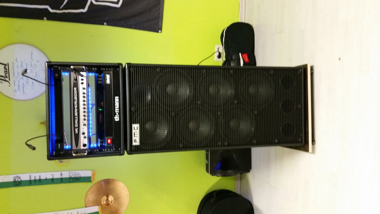

Es ist vollbracht. Box und Rack passend vom Hans gebaut. Mal abgesehen davon, dass die Box einen ausgezeichneten Sound hervorbringt, sieht das ganze auch noch super aus. Genau mein Geschmack. Super gemacht. Vielen Dank noch mal an Hans! :-)

Mir erschließt sich der Sinn des Racks noch nicht so ganz, aber klingen tut das bestimmt sehr geil. Besser aussehen würds aber wenn du den Gallier wie jeder andere auch einfach in ein 2HE Case schrauben würdest. Welcher Speaker werkelt denn da drin?
  • #5.338
Dieselben die Du auch hast :-)
Lass ihm halt sein Rack. Ich finde das sieht sehr nach Steuerzentrale für mittlere bemannte Raumschiffe aus, gut so :great:
Reaktionen: Gast62174, keziahj, Gast5650 und 4 andere
  • #5.339
Der Sinn ist , dass ich das so total geil finde. Wiegen tut das doch fast nix. Und was jeder andere auch tut , ist mir in dem Zusammenhang völlig egal. Mir gefällt das genau so, wie es ist. :-):bier:
Reaktionen: Radunt, cracker jamm, Gast62174 und 9 andere
  • #5.340
Ausserdem bietet so ein Rack auch eine Menge an Möglichkeiten mit zusätzlichen 19" Vorstufen. Ich kenn mich da aus. :D
Reaktionen: Flobert, Gast62174, Shadoga und 8 andere
