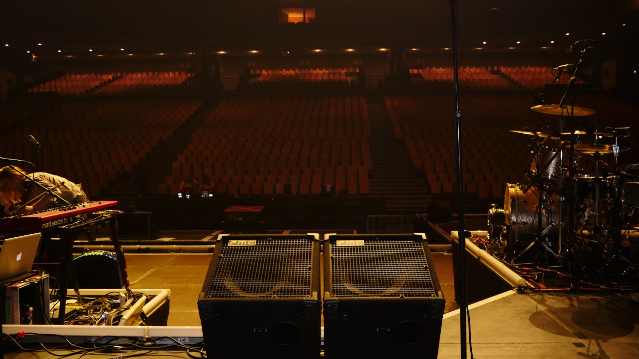

Hallo zusammen,
hier mal zwei Pics von meinem aktuellen Aufbau. Ich nutze zwei 112UL und habe von Hans die "Wedgefunktion" verbauen lassen. Super Konzept und perfekt als Ergänzung zum IEM.
Gruß aus Kempten!
Reaktionen: bassmeins, Gast76317, Gast60969 und 20 andere

Hi Stephan,
vielen Dank für die schönen Fotos!
LG,
Hans
