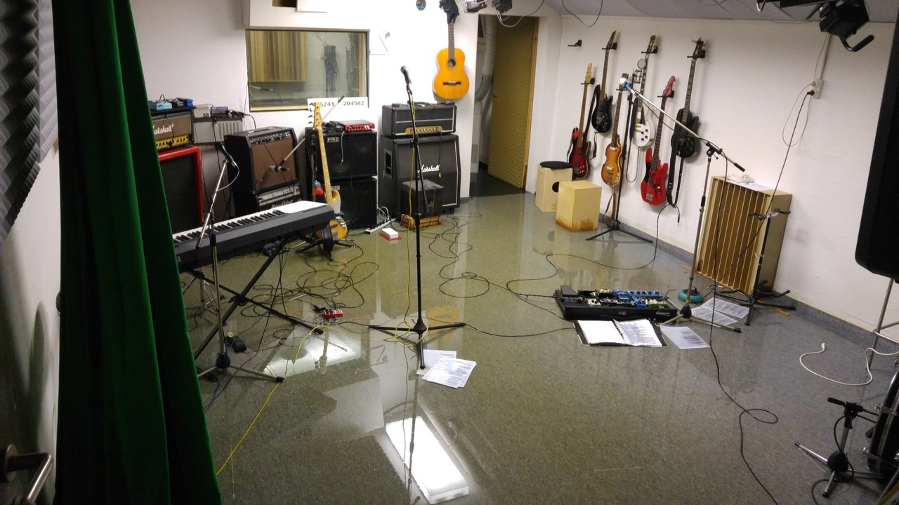

Wer hat denn Erfahrung mit 4 cm Wasser im Proberaum? Die 1x15UL stand unten da kam nach dem nach vorne kippen ca 1 dl Wasser raus. Der Speaker war vielleicht noch über dem Wasserspiegel...
Quillt das Holz auf?
Löst sich die ,beschichtung"

... ach du Kacke, das tut ja richtig weh nur vom Anschauen ........ uaaaah!
Ich hatte auch mal einen vollgelaufenen Keller (Studio/Proberaum) und weitere Unannehmlichkeiten (1999 Pfingsthochwasser), das Trauma bin ich bis heute nicht los ...
Box: Hans weiß bestimmt am Besten, was Sache ist ...
evtl. dann mal hinschicken/vorbeibringen und anschauen lassen, ob er evtl. was retten kann

Oooh, übelst! Na, da drück' ich mal die Daumen, dass das noch halbwegs gut "abläuft".

@OldMan, Auf jeden Fall wäre es gut wenn Du den Speaker rausbaust und die Box austrocknen läßt. Über die Reflexöffnung ist das zu wenig Zirkulation. Solange der Speaker selber nicht im Wasser war sollte das einfach wieder trocknen. Ich habe mit sowas noch keine Erfahrung aber da wir geleimtes Schichtholz verwenden sollte das nicht soweit quellen dass das einen Schaden davonträgt. Die Ecken und Füße unten kannst Du auch mal abschrauben. Einfach alles entfernen wo sich das Wasser halten kann und dann müffelt.
Evtl auch den Noppenschaum rausmachen und auswringen, wieder reintackern wenn alles trocken ist etc.

Iih, das ist ja mal ärgerlich. Aber das sieht zum Glück nach Frischwasser aus einer Leitung aus. Also nix aus der Heizung, oder Dreckwasser von draußen.
Damit sollte sich der Schaden an der Box in Grenzen halten. Bzw. es dürfte hinterher nicht übel riechen.
Der Probenraum allerdings....
Wo kommt das Wasser denn her?

Bei uns in den Proberäumen hatten wir neulich auch in einem Raum das Problem. Richtig schei***. Zur Box kann ich nicht viel sagen. Aber, ein guter Luftentfeuchter war Gold wert, um den Raum schnellstmöglich wieder trocken zu bekommen eh und Mief vorzubeugen.

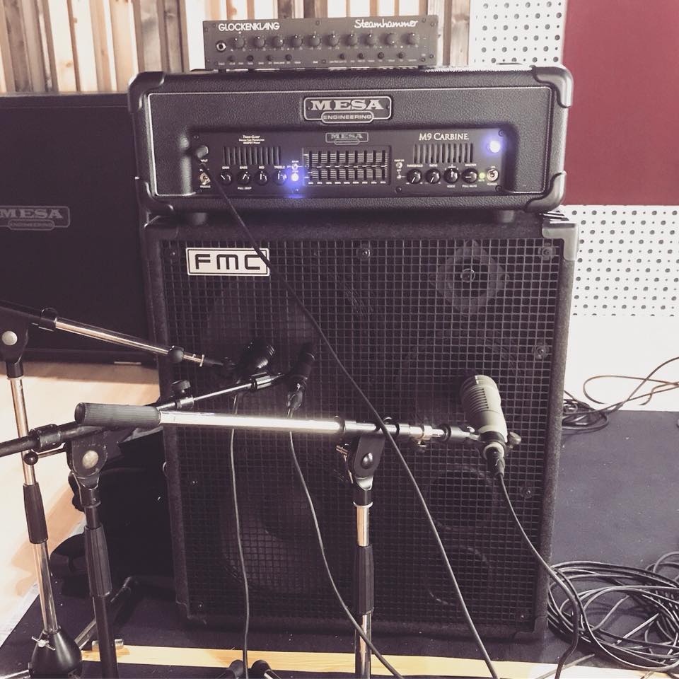

Neulich beim Reamping im Studio... Wir hatten unglaublich viel Spaß und der Produzent hatte (wie ich!) glasige Augen vor Freude!!
Er will sich jetzt auch ne 2x12er von Hans ins Studio stellen... ;)
