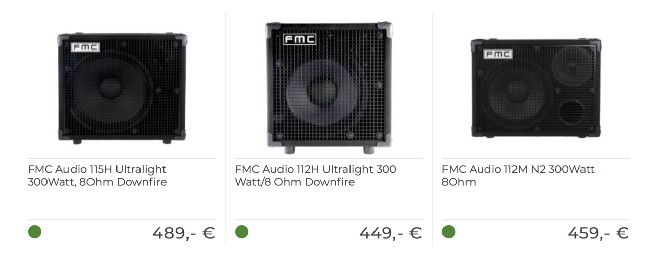

Hoffe, ick bin hier richtig. Bevor ich nen neuen Thread uffmache, frage ich mal lieber die FMC-Erfahrenen. Ich suche gerade ne mobile Standalone-Lösung für kleinere Gigs, da meine 4x10er Warwick, mit knapp 40kg, nicht nur zu schwer ist, sondern auch noch unglaublich unhandlich beim Allein-Ein- und-Ausladen. Die 4x10er würde ich dann nur noch nach Bedarf mitschleppen. Derzeit würde die Box mit einer Kustom DE300 HD (mit einer Ampeg-SCRDI Preamp) angetrieben.
Ich spiele in einer Rockband mit 2 Gitarren und nem lauten Drummer. Auf der Suche nach ner Box mit ordentlichem Schalldruckpegel für unter 500€, bin ich auf die folgenden FMCs gestoßen:
Fotoquelle: www.hieber-lindberg.de
Ich dachte hauptsächlich an eine 112er. Aufgrund der Größe und des Gewichts könnte doch die 115er in Frage kommen. Hat jemand eine Meinung zu einer der Boxen als Standalone?
Dagegen anzustinken, wird wohl etwas knapp/schlapp mit nur einer Box bzw. nur einem Lautsprecher ... 2x12 (egal ob einzeln oder zusammen in einer Box) wäre bedeutend potenter.
Evtl. kannst Du ja nit einer 12er anfangen und dan später eine zweite dazuholen, wäre auch ne Variante ...

Wenn es nur eine sein soll, würde ich (von den gezeigten) zur 115er greifen. Mehr Membranfläche ist da einfach besser.
Allerdings bezweifle ich, dass du mit nur einer 115h gegen 2 Gitten und den lauten Drummer ankommst.
@Paulito hat da ja so einiges zu der 115H UL geschrieben. Als potenten Stand-alone sind wohl hauptsächlich die HP Varianten zu betrachten. Die passen aber nicht in dein Budget.
Ich schließe mich da quasi meinen Vorrednern an und sage "schau mal auf dem Gebrauchtmarkt".
Reaktionen: rontastic

Vielen Dank für die Anworten.
Verstehe! Meine 4x10er Box hat 8Ohm. Mein Amp läuft also nur mit 180W statt 300W und drehe ihn derzeit zwischen 12 bis 2 Uhr. Dachte daher, mit einer Box komme ich hin, da ja meistens abgenommen wird. Da hab ich wohl falsch gedacht :-). Hab eher wenig Erfahrung mit, da ich bisher hinterm Schlagzeug saß. Die 1510er wäre vielleicht sogar besser. Ich wohne allerdings in der Nähe von Osnabrück.

Eine 410er kann man nicht mit einer 112er ersetzten. Kann sein dass es klanglich besser ist aber die erzielbare Lautstärke ist deutlich geringer. Eine gute 212er kann da schon mehr, das sollte mit der WW 410er auf jeden Fall mithalten und wiegt dabei fast die Hälfte, die 4 Ohm tun ihr übriges damit etwas mehr Leistung in die Box kommt. Am besten Du probierst einfach mal ein paar Boxen aus um Dir ein Bild zu machen.

Vielen Dank für das Angebot. Ich weiß nur nicht, ob das klappt. Will natürlich auch keine Umstände machen. Und wir proben nur 1x die Woche in Osnabrück. Ick schick dir ne PN. Ansonsten, wie @PrecEl geschrieben hat, muss ich wohl, wenn, zur 115er greifen. Hatte mal nen Fender Rumble 150W 115er als Übergangsamp in den ersten Proben. Zugegeben ging ich unter, lag aber auch an dem Amp.
