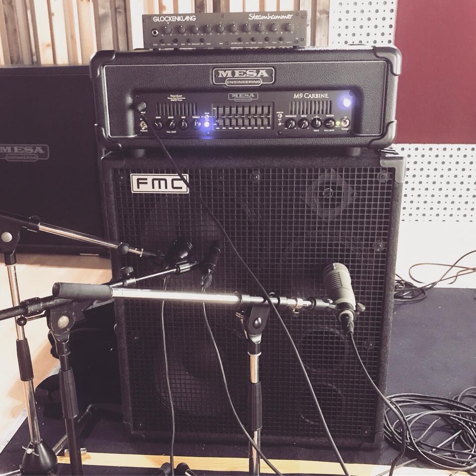

Gestern meinen "Wasserschaden" getestet, überhaupt kein Problem, an der 115 UL dabei gerade mal wieder jede Box einmal Standalone getestet, eigentlich würde die 115 UL aber auch die 112 UL alleine schon reichen...
Wenn ich bei der 115 UL eine Öffnung verschliesse, dann senkt sich die Resonanz-Frequenz auf was ungefähr? Ja ja ich weiss auf die Hälfte....
OT: Gipsplatten des Regie-Raumes haben leider Schimmelflecken :-(
Reaktionen: LovinRomance und bassilisk
  • #6.815
:great: Super, dass das so glimpflich für deine Box ausgegangen ist. Ist das an der Wand Schimmel oder Feuchte? Es empfiehlt sich auf alle Fälle ein guter Entfeuchter.
