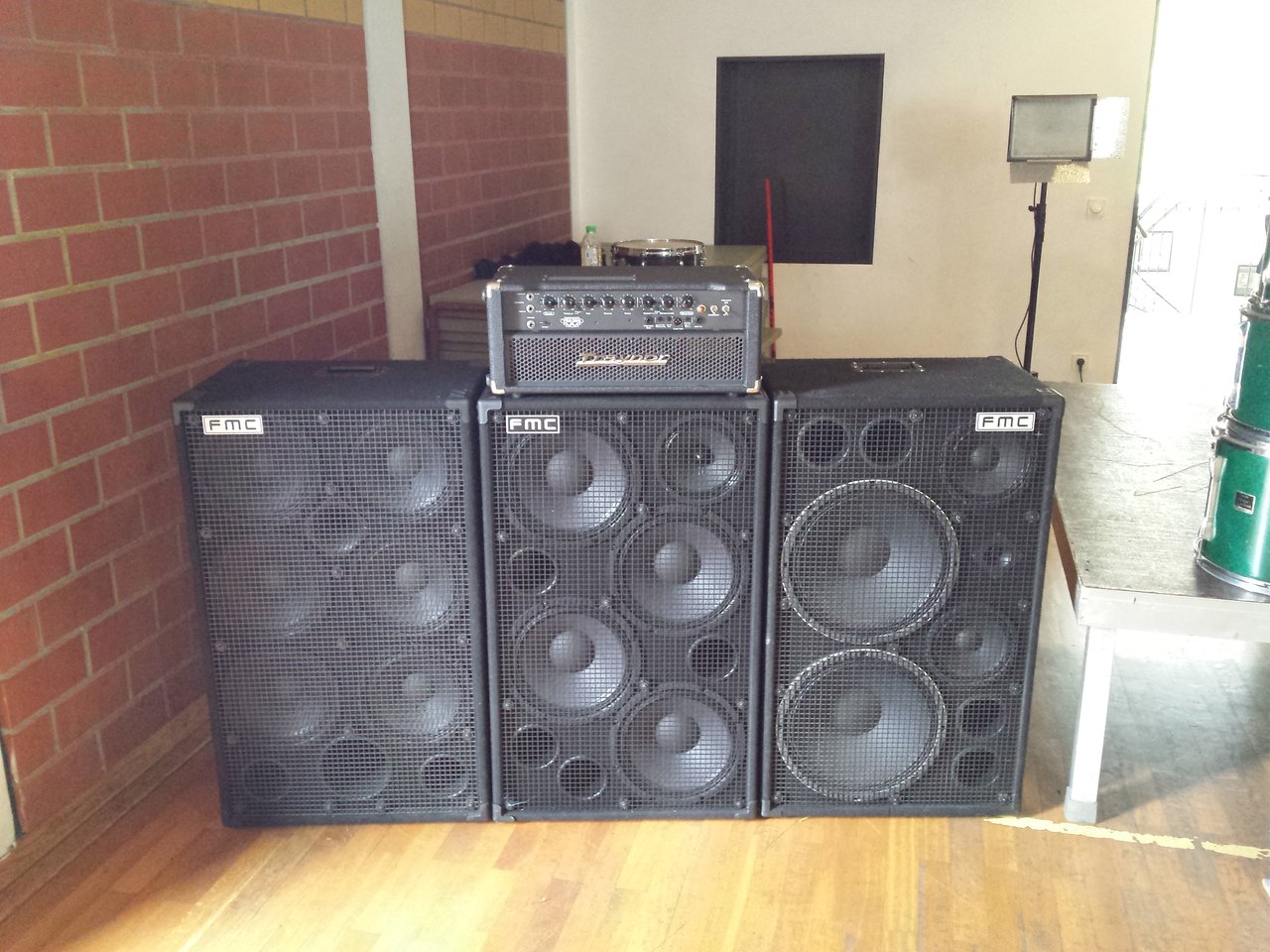

Die drei schönsten Boxen der Welt sind bald in einem Musikvideo zu sehen ;)

Soviel zum Thema: Unterschiedliche Speakergrössen sollten man nicht mischen ;-)
  • #7.153
Die sind doch nicht gemischt- sondern schön der Größe nach vom Hans ins passende Schächtelchen einsortiert:o)! Nur das der @Ens halt gleich drei davon hat.:rock:

  • #7.154
Na bummsti...
Falls der örtliche Sprengtrupp nicht kann...reisst du die Häuser nieder? :bier:
Edith meint: mit der Luft die da bewegt wird, könnte man einen Windkanal betreiben...
Reaktionen: Ens
  • #7.155
Tut er ja. Er testet für Esh...drum sind se auch so wohlgeformt und leicht!
Werden wohl die ersten Raumfahrtbässe oder wollten die in die Formel 1 einsteigen??? Wie war das gleich @Ens?
