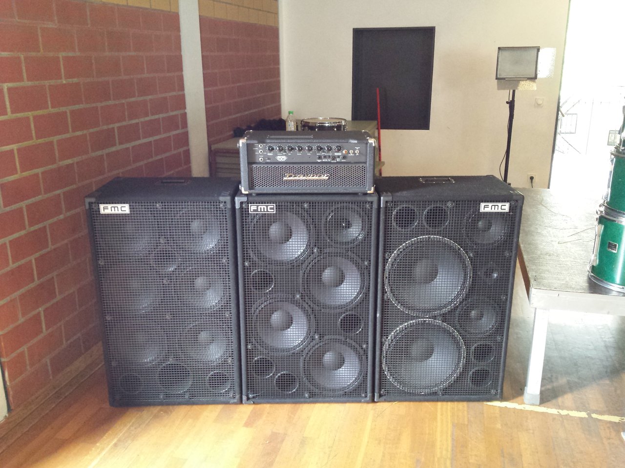

Kann ich auch so bestätigen. Hatte an meinem 410/118-Stack schon den Traynor YBA200, Hartke LH500 und HA3500, Röhrenpreamp über Crown XLS - hat alles super funktioniert.
Reaktionen: ElectricMorus
