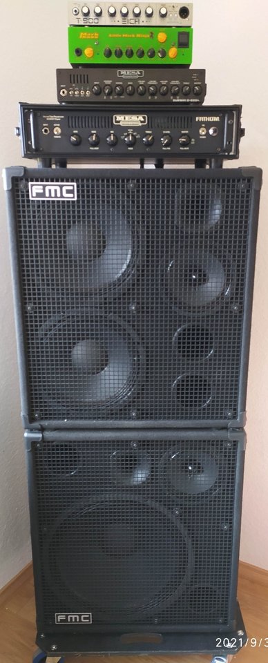

  • #9.397
Membranfläche ist eben alles :D
FMC 215 MH und 115 M :twisted:
Reaktionen: jogurt, fuzzonaut, Inside-Outside und 17 andere
  • #9.398
Du Angeber. - Aber geiler Turm. :tongue:
Reaktionen: RAVEN, LovinRomance, Gunni und 4 andere
