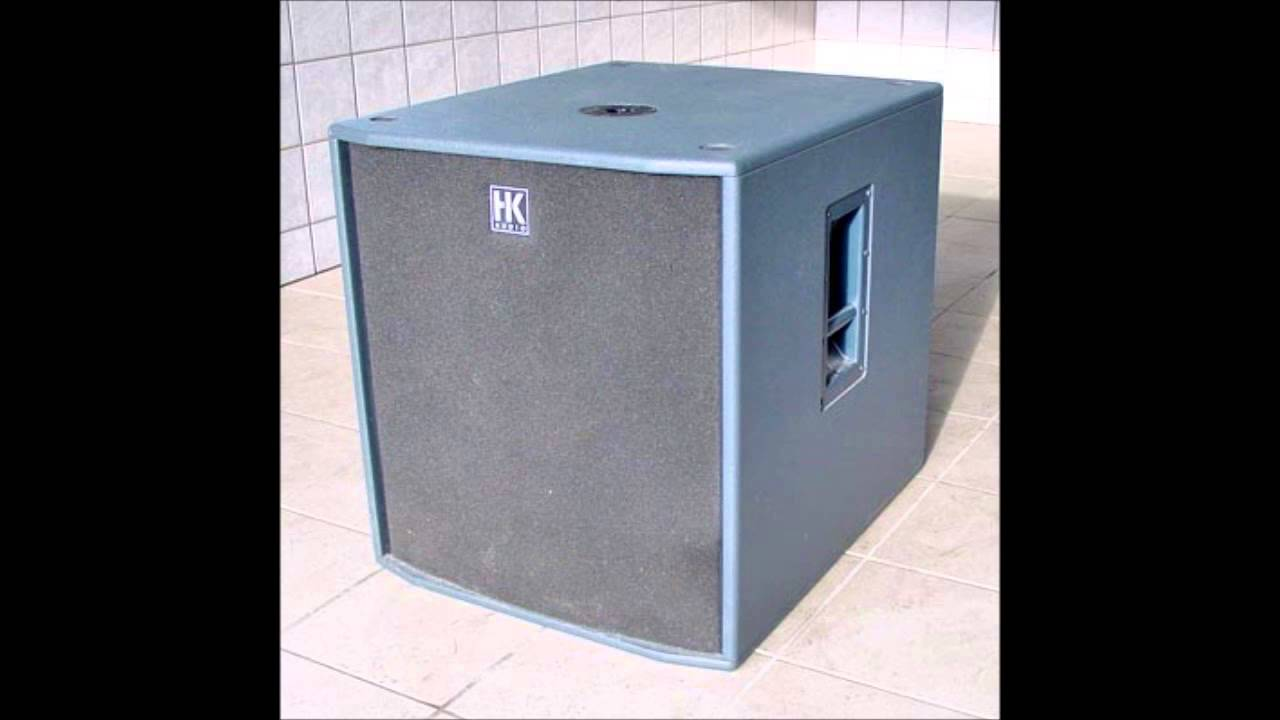

Ich vermute mal, das ist die kleine Anlage für's Üben im heimischen Wohnzimmer, richtig ?
Stimmt. Und auch für kleine Kneipengigs.
Die eigentliche Anlage sind dann
jeweils 4 Stck HK LP118 und 4Stck. aktiv getrennte HK LP115 :evil:
