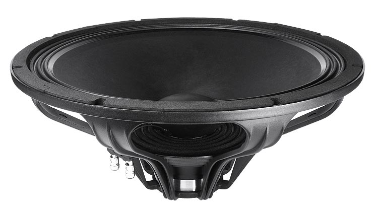

  • #9.668
Der da, nehme ich an ?
Ich frage mich nur wie es in einem noch grosseren Gehäuse klingen würde.
Faital sagt 418 Liter sind optimal (oder vielleicht eher nominal ?) aber das ist einfach riesig.
Hans macht aber auch Boxen mit 84/62/41 anstatt 70/62/41.
Na gut, das ist immer "nur" noch 213Liter (statt 178 ).

  • #9.670
Die 418 Liter sind keine empfohlene Gehäusegröße. Das ist Vas, einer der Thiele-Small Parameter, der für das aquivalente Luftvolumen steht, also das Luftvolumen, daß die gleiche Nachgiebigkeit wie die Speakermembran hat.
Reaktionen: LovinRomance
  • #9.671
Ah stimmt, jetzt erinnere ich mich. Ok sorry, bin an der Stelle total daneben :)
  • #9.672
Einfach mit den Außenmaßen zu rechnen wird der Sache nicht gerecht. Du musst noch die Materialstärken abziehen und auch berücksichtigen, daß die Schallwand etwas nach hinten versetzt ist. Meine FMC 215 mit 104/62/41 hat rund 185L, wenn man wirklich nur das Innenvolumen ausrechnet.
