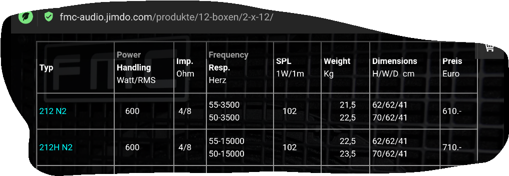

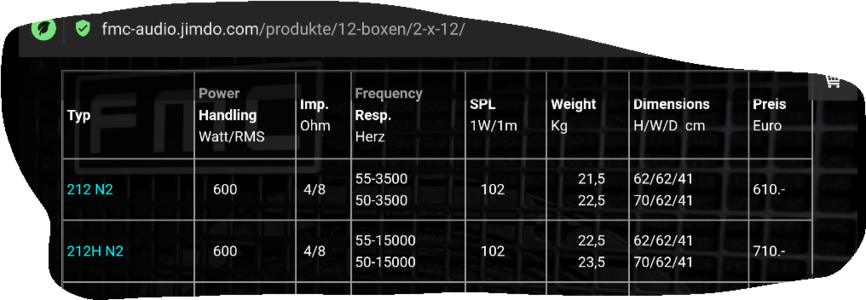

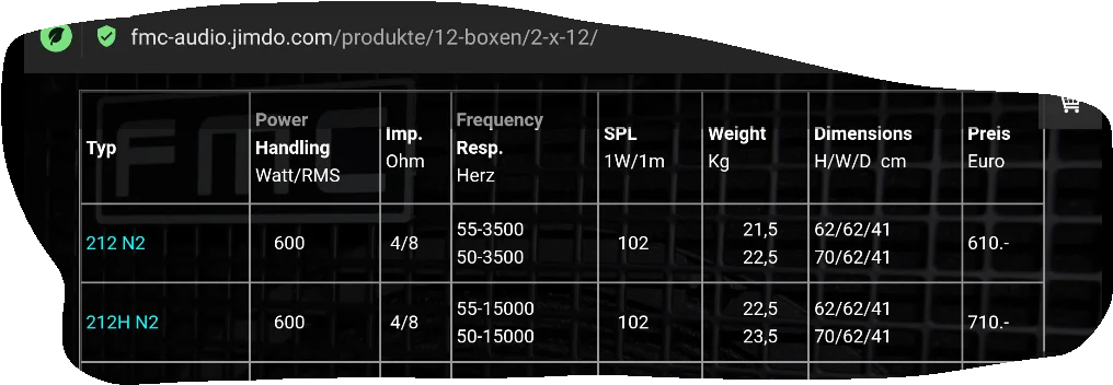

@FMC :
wie schwer ist eigentlich eine 212er N2 in dem 70x54x41 gehäuse? preislich das gleiche wie die "normalen" 212 N2?

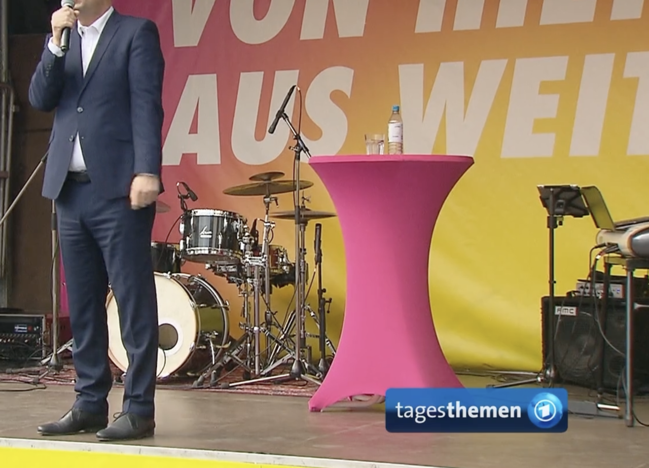

FMC gestern in den Tagesthemen:

danke die seite kenne ich auch. aber bei einem kleineren gehäusevolumen gehe ich von weniger gewicht aus, daher die frage.
