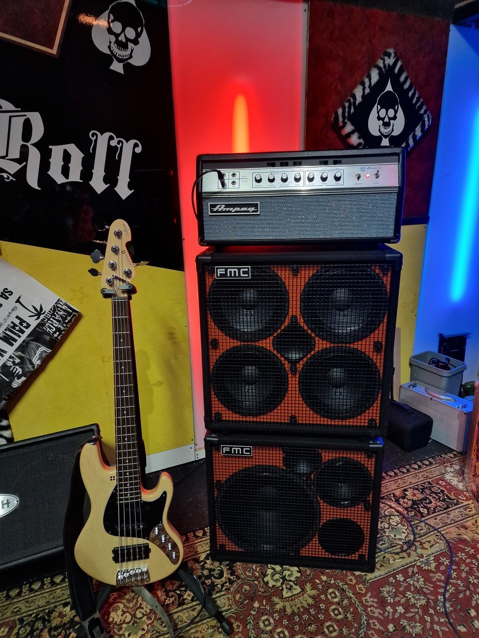

Heute konnte ich endlich meine neue 15er testen. Entgegen vieler Meinungen gibt sie meinem Sound eine gewisse Wärme und geht im Vergleich zu der 410er auch nicht unter. Super Teil.
Yeaaaahhh
