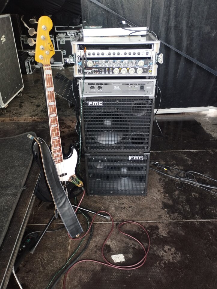

Hey,
ich benutze die beiden 14er Boxen (eine mit Hochtöner, die andere mit Mitteltöner) seit Mai und bin ziemlich begeistert. Sehr guter Wirkungsgrad, druckvoll, laut, aber auch total transparent (ohne steril) und musikalisch. Nachdem ich mit Glockenklang, SWR, Aguilar, Mesa Boogie, Rheingold, Techamp, Epifani und Ampeg ziemlich viele Marken und Formate durchhabe, bin ich jetzt final fündig geworden.
Reaktionen: jensenmann, ElectricMorus, aBaxxi und 4 andere

Hey,
Das freut mich sehr! Ist wirklich interessant dass so ein ungewöhnliches Lautsprecherformat mittlerweile so viele Freunde findet.
Reaktionen: bassilisk, Ray Mahogany und fmm
  • #10.591
Ich habe zum ersten Mal das Gefühl, dass man keine Kompromisse mehr machen muss. Es ist alles da.
Reaktionen: Bassilicum, jensenmann, fmm und eine weitere Person

Hey,
Empirical Labs im Live-Rack :D
Edel edel… find ich gut!!
Grüße
Chris

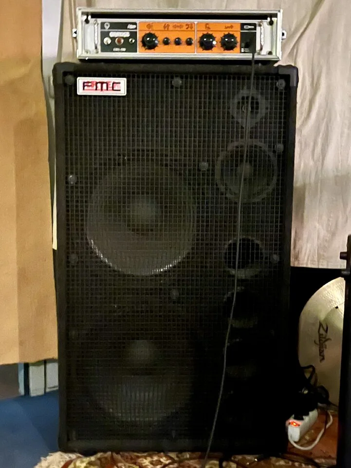

=15“
So muss das. Ich mag meine 215er!
Die ist leicht, hat Rollen und Griffe überall, wo man die braucht. Ist eine sehr transportable Box.
Nur auf das kleine Speaker-Gemüse rumrum könnte ich verzichten. Mittel- und Hichtöner braucht die Box gar nicht.
