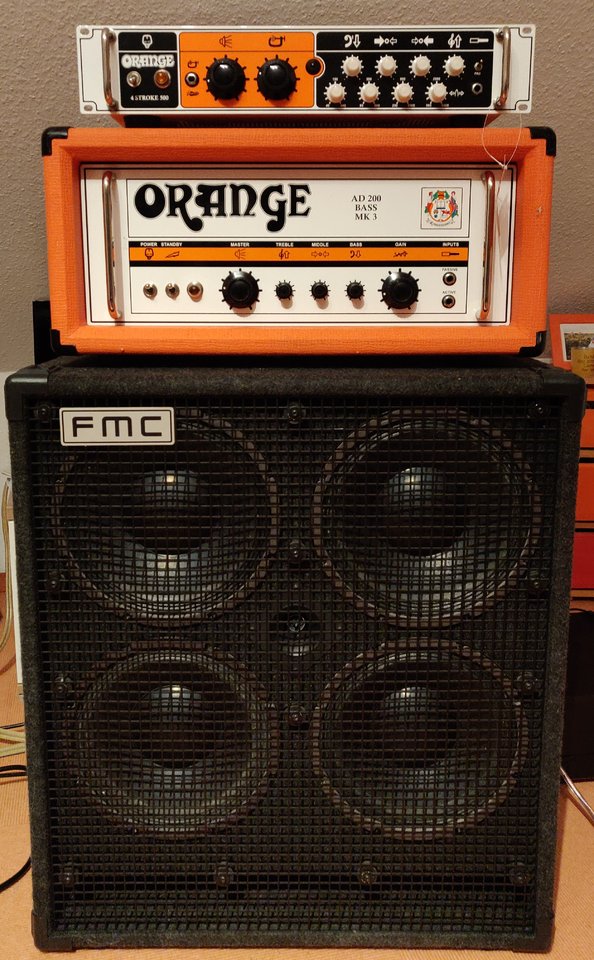

Danke für die Info Hans, meine Idee ist nun das vorhandene Gitter beizubehalten und die vorhandenen Distanzstücke um die Dicke des neu zu bauenden Frontrahmens zu kürzen. Den neuen Frontrahmen würde ich aus 8 oder 10mm Sperrholz machen und per Klett am Lochblech befestigen. Macht das so Sinn?
Oder besser das Lochblech entfernen und einen dickeren Sperrholzrahmen bauen?
so sieht´s momentan aus: (Viel Amp, wenig Box)
Reaktionen: Kong
  • #6.027
Ich würde den dickeren Sperrholzrahmen bevorzugen. Du muß den Frontstoff ja auch ein wenig spannen damit er nicht rumschlackert. Einen dünnen Rahmen verzieht es halt sehr leicht.

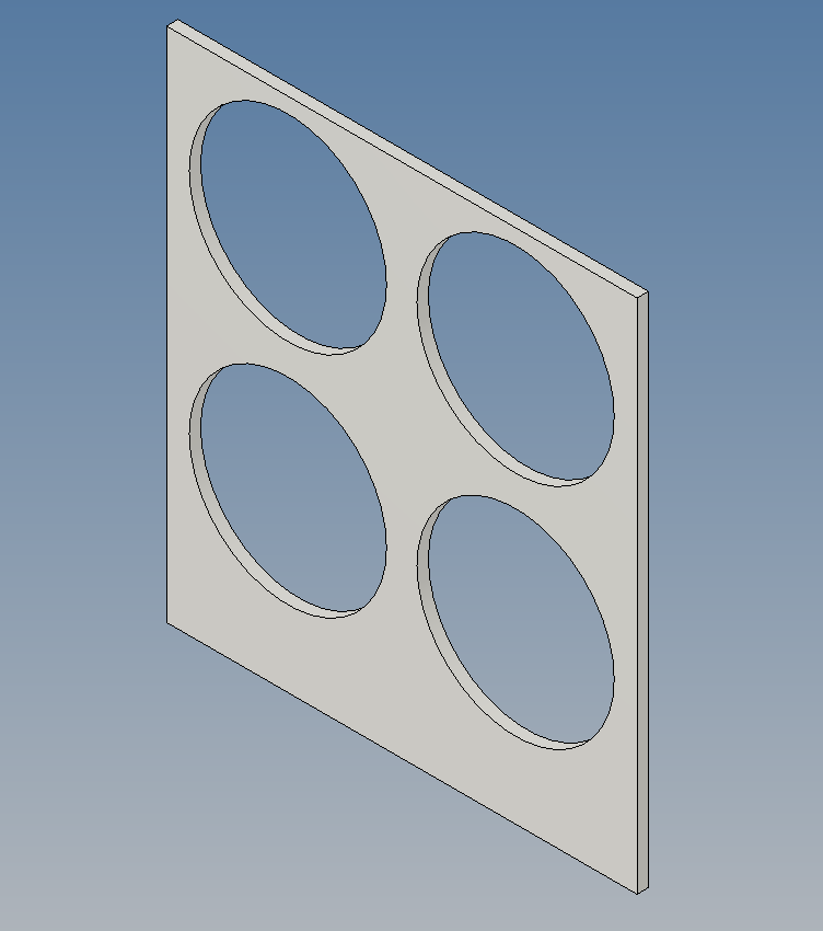

Ja, das stimmt, ich wollte eine Sperrholzplatte nehmen und Bohrungen für die Lautsprecher reinsägen. Dann wird es stabiler. etwa so:
  • #6.029
Das kann man auch machen. Die Gefahr dass der Frontstoff mitschwingt und an Flächen wo er aufliegt Nebengeräusche macht ist hier wohl sehr groß, außer Du klebst den Frontstoff fest oder so. Kein Ahnung wir machen offene Rahmen.

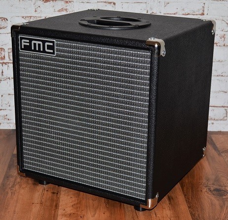

Generell denke ich hier an einen Basis-amp für Combos. Eine schlanke, hohe Combo mit 2x8 / 2x10 / 2x12 / 2x15 - Neo UL ist hier wirklich eine feine Sache und kostet nicht viel. Da käme z.B. eine 212H UL Combo auf 859 Tacken mit dem 500 Watt Top. Sackkarrenrollsystem + eine Hülle dazu und schon hat man einen prima Hackenporsche der die Bude wackeln läßt und sich auch in den öffentlichen transportieren läßt.
Natürlich gehen hier auch ganz wunderbar 1x10 /1x12/1x15 Combos.
Dann hab ich noch zwei von denen hier gebaut. 112 UL, 300 Watt RMS, 8 Ohm, 11 Kg, beide ohne Horn. Gehen zum Weihnachtspreis von je 449 Tacken incl. Versand anstatt für 584 demnächst in den Shop. Das ist auch was schönes für die Ampeg PF20 und PF50 user!

Das Piping kann ich problemlos auf weiß ändern ( wie man es auch macht macht man es falsch ). Aktuell haben sie ein schwarzes Piping, das sieht man evtl auf den Fotos nicht so gut.
