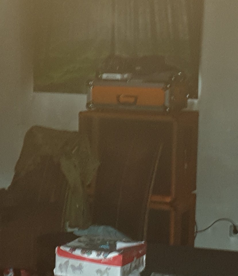

Hast du eigentlich Erfahrungen mit Boxen aus Wohnungsbränden?
Meine Boxen waren nicht direkt mit dem Feuer in Kontakt, aber von dem Orange ist nicht mehr viel zu sehen. Da du der einzigste echte Fachmann bist den ich kenne, wende ich mich an dich.
Können solche Boxen wieder gereinigt werden, oder zerstört die Hitze und der ganze Ruß die Boxen. Die Versicherung fragt danach und ich hab keine Ahnung.

oh! Bin zwar nur Feuerwehrler (Freiwillig und Betrieb)…
Aber denke das Photos hier viel helfen...
Normalerweise beginnen Probleme mit Kunststoff ab ~+100°C (je nach Art)
Das sieht man dann an der Kaschierung (Tolex etc)…
Das grundsätzliche Problem, wo war das Feuer? und was für eine Art von Brand...
zb Kann darauf soviel Hitze eingewirkt haben obwohl nicht "direkt" mit feuerkontakt...etc...
Mit was wurde gelöscht? Pulverlöscher -> AUA, Wasser etc...?

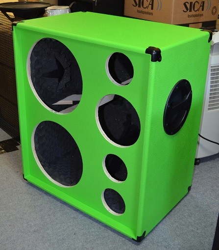

Das Bild wird der Farbe leider nicht gerecht, im echten Leben ballert das noch viel mehr.
Ich habe es zu lange angeschaut ... und jetzt seh ich nix mehr .... Hilfe!

Das schwarze sind die Boxen, und nein die waren nicht immer so.
Ungefähr 1,5m links ist ein Fenster das noch gerissen ist. Ich würde mal behaupten die 100°C hat es weit überschritten.

Dann düften die Lautsprecherchassis auch hin sein (Verklebung der Schwingspule und der Sicken, Magnete mögen keine hohen Temperaturen: Entmagnetisierung) und das Tolex dürfte absplittern.

Das sind Bilder direkt nach dem Brand, durft heute erst wieder rein, Versicherungen heit.
War heute auch nicht ganz oben auf meiner Prioritätenliste, Bilder von den Boxen.

Meines Erachtens sind die Boxen ein Schadensfall. Die werden nicht mehr so funktionieren, wie vorher.
Und wenn doch, nicht für lange.
Wie Ray schon schrub, sind da die sensiblen Bauteile der Schallwandler mit Sicherheit angegriffen oder schon hin.
Der Versicherungsmensch wird versuchen alles herunter zu handeln. Sei selbstbewusst.

Definitiv. Pi mal Daumen kann man sagen, dass die Fenster so bei 600 bis 800 Grad anfangen zu reißen. Ist für uns auch teilweise ein Indiz von außen abzuschätzen, inwieweit sich ein Raum schon thermisch aufbereitet hat, und was uns alles erwarten könnte, wenn wir in den Innenangriff vorgehen...

Sehr schwer zu beurteilen. Auf jeden Fall hat das Material gelitten und die Boxen sind nach so einem Unfall eigentlich wertlos. Wer will sowas noch kaufen im Falle eines Wiederverkaufes? Wenn Sie für Dich noch gehen ist das ok.
Letztendlich werden die sehr schwer zu reinigen sein.

Die Frage ist vielleicht auch, ob Du jemals den Geruch aus den Boxen bekommst?

Danke Hans und allen anderen für eure Einschätzungen.
Auch wenn mir das Herz bluten wird, noch kein viertel Jahr durfte die Anlage alt werden, wird sie wohl auch auf dem Müll wandern.
Für was hat man ne Versicherung......

Den Brandgeruch bekommt man nicht weg.

Das stimmt mit dem Brandgeruch. Ist ein sehr aufwendiges Verfahren und wird sich nicht lohnen.

@f_luxus das waren Orange Orange Boxen und der Amp ist wohl auch Kernschrott. Es sei denn der gehört so schwarz innen.
