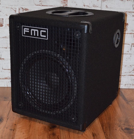

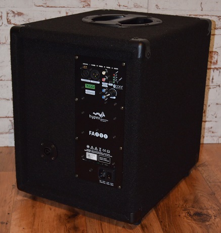

Servus beinander! Hier die erste Box die ich mit einem Hypex Aktivmodul ausgerüstet habe, eine 110H UL. Gleich mal Vorweg, ich bin beeindruckt! Das Teil kann wirklich was. Null Nebengeräusche, Super Sound und Druck, wirklich richtig richtig gutklingend. Klingt feiner und wärmer als mein Steamhammer.
Auch wenn man das Modul volles Rohr fährt, immer sehr kontrolliert, der Limiter arbeitet super. Auch der Speaker wird Top in Schach gehalten. Keine Schärfe auch bei Laut und dabei immer Transparent, kein Leistungseinbruch. Wie gesagt, ich bin beeindruckt. Damit kann mit hochtwertigste Aktivboxen bauen. Auch die 250 Watt sind absolut glaubwürdig. Ich hatte noch eine zweite 110H UL da und da ich einen zusätzliche Speakerausgang reingebaut habe diese auch mal angeschlossen. Dann klingts richtig mächtig. Das Ganze ist ohne weiteres mit einer 110H UL als FRFR System zu verwenden.
Da das Modul eine DSP hat kann man 3 Presets mit eigenen EQ Kurven bauen. Ich hab aus Zeitmangel mal nur einen Lowcut unter 30Hz eingebaut und das sieht man sofort dass die 110er keine Tiefstbasshübe mehr macht und dabei aber kein Gramm Druck verliert. Die Performance, Lautstärke und Sauberkeit wird gesteigert die Komponenten geschont. Sehr geil! Ich bin immer noch beeindruckt! man könnte mit dem EQ natürlich alle Boxen auf Linear trimmen wenn sie ausreißer im Frequenzgang haben sollten. Das Modul hat einen USB Anschluß, es gibt eine Software von Hypex zum Runterladen und da kann man sich dann alles auf dem Rechner ganz bequem einstellen.
Gespielt hab ich einmal clean mit dem Retrobass in die Box und einmal mit dem Ampeg Classic preamp Bodentreter. Beide male waren die Ergebnisse absolut überzeugend. Jazzbass mit Röhrenpre und leicht aufgedrehten Horn, ein traumhafter, transparenter Cleansound mit etwas Röhrenkompression.
Dann der Ampeg Pre mit Preci, zugedrehtem Horn. Auch der Ampegsound funktioniert einwandfrei. Dazu könnte man bei der 110H UL noch die BR Öffnung unten verschließen um eine geschlossene 10er zu haben. Dann der Preci noch mit Flats und fertig ist der perfekte Vintage Rocksound.
An die Möglichkeiten mit einem Helix mag ich gar nicht erst denken. Dazu wiegt die Box incl. Modul nur 9,5 Kg.
Eine ganz Tolle Kombi wäre sicher auch eine mit dem Hypex aktivierte 210H UL Slimmline und bei Bedarf eine zweite daneben, für die etwas lauteren Sachen.
Generell kann ich die Hypexmodule in jede Box von mir einbauen, sofern das Gehäuse groß genug ist. Hier mal ein paar Fotos:

Ich habe letztes Jahr eine aktiv Box mit dem Hypex Modul gebaut. Da gibts auch irgendwo hier oder in dem FMC Erfahrungsthread einen Post von mir.
MIt dem Modul muß man sich beschäftigen, das ist nicht Plug and Play. Ich konnte die Einstellungen für das Gain nicht abspeichern und hatte aber auch nicht die Zeit mich da reinzuarbeiten, das muß derjenige der das Modul haben will selber machen. Ich baue es gerne ein. Klanglich ist das Modul einwandfrei. Die Das mit den speicherbaren EQ´s war auch super, das habe ich zustandegebracht, Gain wie gesagt leider nicht, mußte ich jedesmal nach dem Eischalten wieder neu einstellen.
