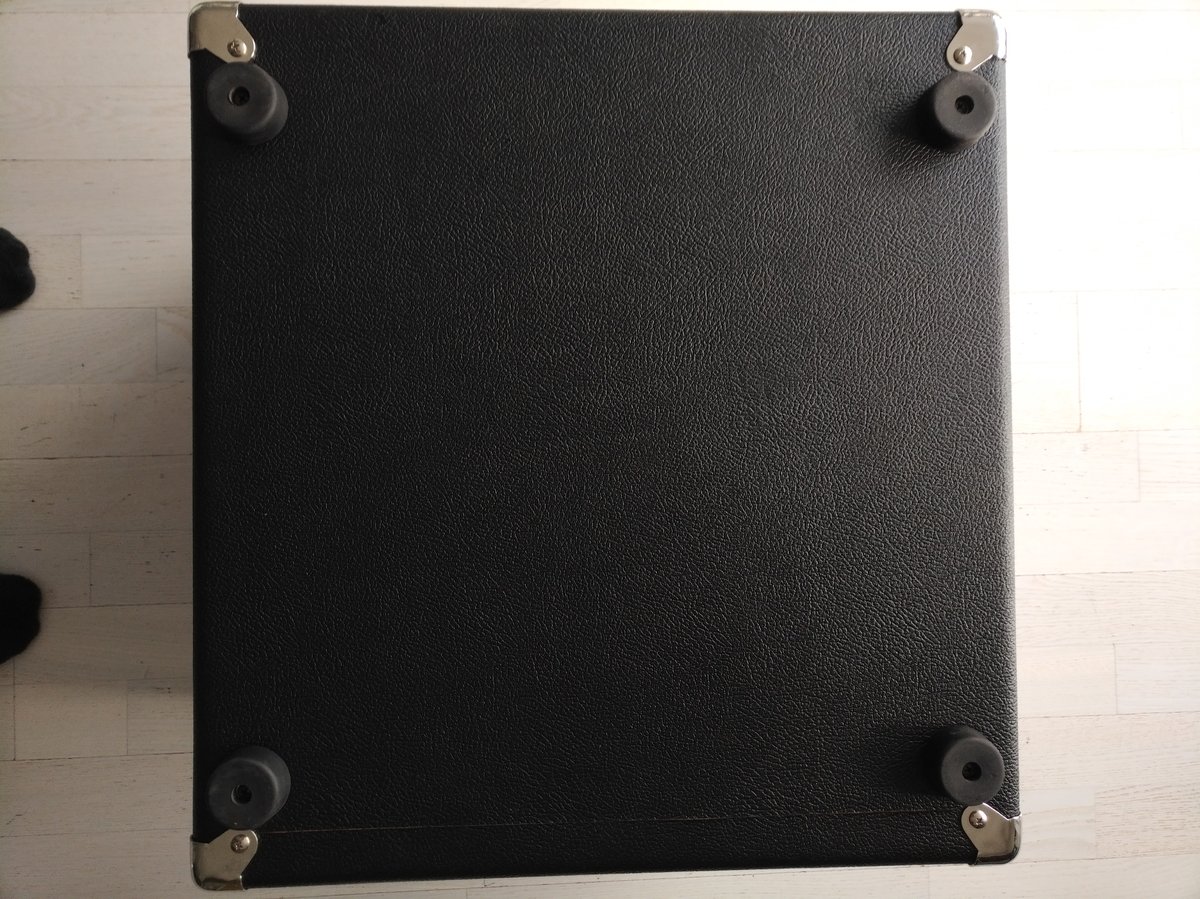

So wie auf dem Foto sieht das bei den meisten Tolexboxen nach einiger Zeit aus. Ist nur eine Frage der Zeit bis sich das immer mehr ablöst. Ich baue anders, deutlich mehr Aufwand = deutlich mehr Zeit = höherer Preis. Dafür haben meine nur eine Stoßkante und die ist unten auf dem Boden und da ich einen anderen Kleber verwende, der auch viel aufwändiger zu verarbeiten ist, braucht es auch hier mehr Zeit. Dafür ist die Naht dann aber auch zu. Ich habe früher auch mal die normalen Kleber probiert und auch da war das wie bei der Box auf dem Foto. Von daher nehme ich bei Tolex nur noch Holzleim der bildet eine zäh, feste Kunstoffschicht und hält Bombenfest.
Da die Arbeit mit Holzleim auch körperlichen Einsatz fordert wenn man das Tolex z.B. um die Kanten zieht oder die Rückwand bespannt bzw auch einen Frontrahmen mit Grillcloth bespannt, kann ich diesen Job leider nicht mehr machen da ich Arthrose in den Fingern habe, das tut höllisch weh! Das merke ich mittlerweile leider auch beim Bass spielen ab und an. Schmerz brauche ich beim Boxenbauen wirklich nicht. Von daher entpspannt mit Filz arbeiten, oder wie geschrieben nackt zum selber Tolexen bzw. mit Warnex anstreichen. Wenn man ein bischen aufpasst ist Warnex auf Pappel schon ok. Es gibt auch einen Anbieter ( sehr teuer ) der das so macht.

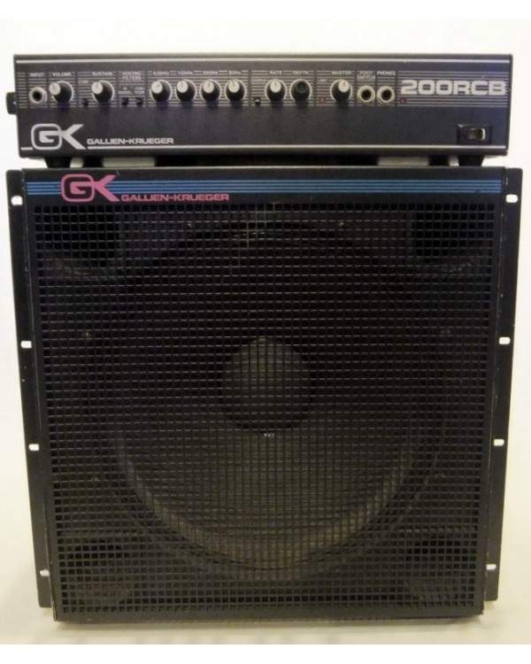

Aber bitte dann noch Rackmount, sonst gehen die zu schnell kaputt :ugly:
Wie die alten GKs

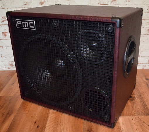

  • #8.038
Hallo Hans,
kannst du mir sagen, welche Farbbezeichnung dieses Tolex hat und wo man das bestellen kann?
Reaktionen: fmm, Wes und jaco1972
  • #8.040
