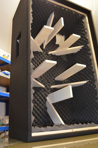

  • #37
Möchte man diese Nachteile absolut abstellen kommt man um ein sehr aufwändiges, und damit schweres, Gehäuse nicht herum.
So sieht das dann bei FMC aus (ist aber trotzdem nicht schwer):

Wie Deeptone schon sagt, bei leichten Materialien verschiebt man durch Streben den Frequenzbereich nach oben. Wenn man die Frequenzen dann oben hat kann man sie mit dem 3,5 mm dicken Filzbezug weit genug runterdämpfen das sie in der Gesamtwiedergabe nicht mehr wirklich ins Gewicht fallen. Innen, wie oben auf dem Foto zu sehen, Reflextionskontrolle mit dem Noppenschaum. Damit bearbeitet man die Frequenzen oberhalb 1 Khz. Insgesamt bekommt man einen guten Kompromiss aus Klang und Gewicht.
