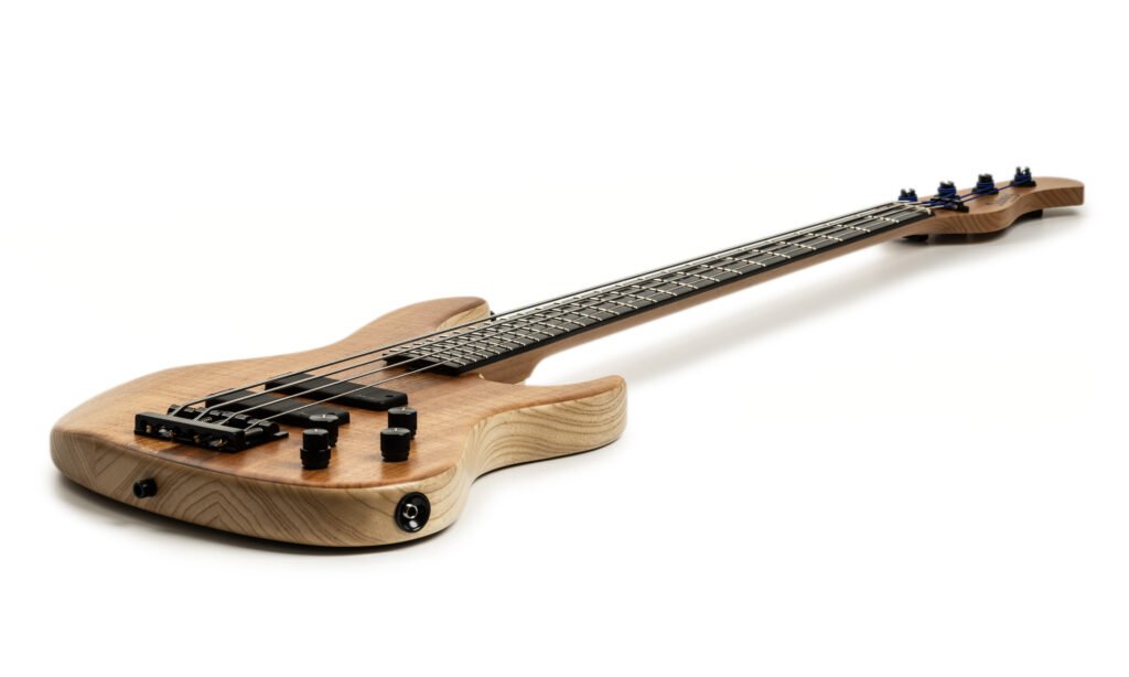

Hallo, mir ist bei diesem Sadowsky-Modell die sehr schöne Decke aufgefallen. Mir stellt sich die Frage, wie beim Bau die Wölbung des Shapings über dem Eschebody so sauber verwirklicht wurde. Eine so starke Decke sollte doch eigentlich ziemlich schnell brechen. Das Stück wird ja sicher nicht aus dem Vollen gefräst worden sein.
Auf dem Fotot ist es leider nicht so gut erkennen- auf der linken Seite eben. Ich hoffe, es ist klar, was ich meine..

das ist gar nicht so kompliziert. Holz lässt sich sehr gut unter Hitze und mit Hilfe von Feuchtigkeit (Dampf) biegen.
Eventuell hat die Decke von der Unterseite noch "Biege-Fräsungen" erhalten.
Grüße
Chris

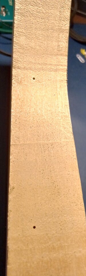

Die Löcher sitzen seitlich, sozusagen in der Zarge. Die Spirituskur habe ich schon gemacht als ich die Löcher entdeckt habe. Aber ohne Sack, nur mehrmals getränkt. Statisch sehe ich noch keine Probleme, sind nur wenige. Aber der Sack-Tip ist gut, den werde ich beizeiten nachholen.
