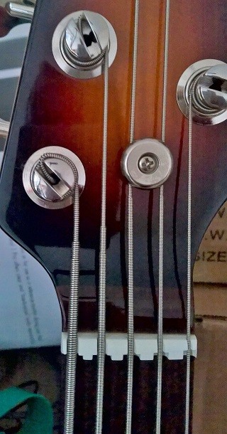

Bei meinem 5-Saiter Jazzy ist es nun aber so, dass die Mechanik für die H-Saite so nah beim Sattel liegt, dass man den dicken Wurm zwangläufig mit um die Mechanik wickeln muss.
Drum prüfe, wer sich ewig bindet ;-)
Da erkennt man dann, ob sich der Entwickler wirklich Gedanken gemacht hat...
So sieht das bei Music Man aus:

Ja... das Problem ist da nicht der Sound, sondern die Tatsache, dass Saiten dazu neigen, sich aufzudröseln, wenn sie bei einer solchen Konstruktion um mit dem dicken Teil auf der Mechanik landen... bei DR muss man da aufpassen ... hab da schon 1-2 H-Saiten geschrottet... ist mir aber bisher nur mit Saiten passiert, die keine Seidenumspinnung haben...
Seitdem wechsle ich immer zuerst die H-Saite, wenn ich einen neuen Satz aufziehe, den ich noch nie auf dem jeweiligen Bass hatte... dann kann man vorher prüfen, ob die Saite lang genug ist...

:O! Ist schon schlimm genug, dass die Bässe so schlecht konstruiert sind, dass man überhaupt einen Saitenniederhalter benötigt, aber dann auch noch damit angeben. :D;-)
