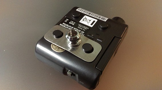

Zu den versprochenen Bildern zum Sender umbau.

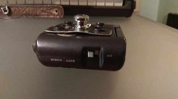

Ich habe ein Stahlblech den originalen Befestigungszapfen des Line6 Senders Angepasst.
Der Zapfen der Schaller Securitylock wurde mit einer Innensechskanntschrauben und einer Mutter befestigt.
Durch die Mutter Musste ich das stahlblech leicht biegen. Dies hatte aber den Vorteil, dass das ganze Packet am Line6 Sender durch die Spannung hält.
Jedoch nicht genug fest, deshalb habe ich das ganze mit einen starken 2Komponenten Kleber geklebt. Hält nun Bombenfest, absolut Bühnentauglich.

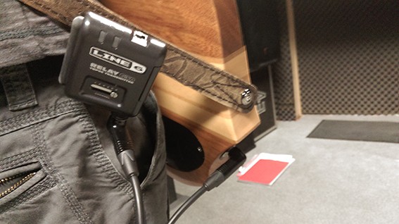

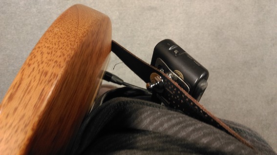

So sieht das ganze im Gebrauch aus. Ein weiterer Vorteil, der Sender kann sich frei bewegen und ist einfach zu bedienen.
Einziger Nachteil, alle Gurte benötigen das Gegenstück vom Securitylock. Oder man verwendet nur ein Gurt.
