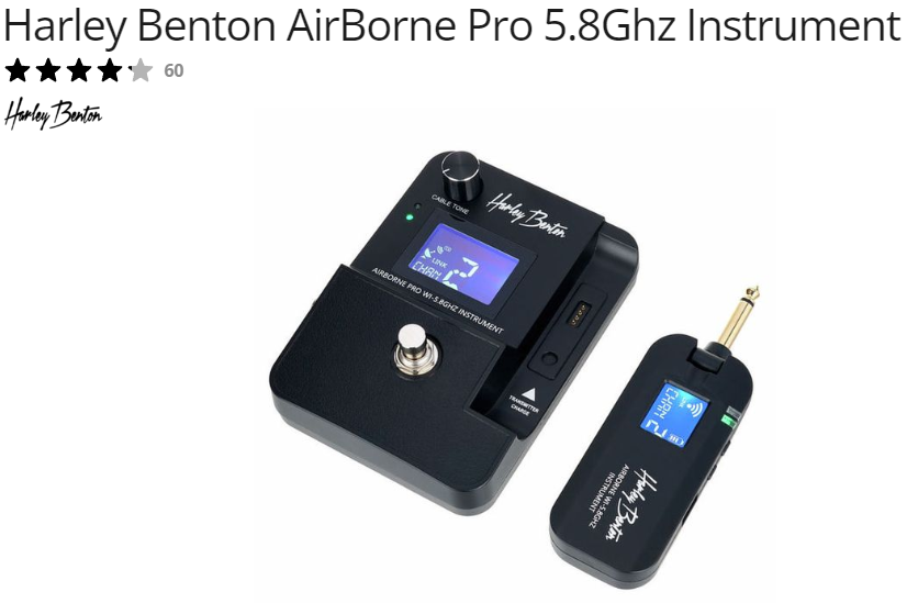

Im Normalen Wifi-Band war ich bisher auch immer skeptisch. Jetzt habe ich mir das hier geholt:
Kein Stress, keine Aussetzer, kein Rauschen. Das Set ist so ausgelegt, dass aus dem Receiver exakt der gleiche Pegel rauskommt wie aus dem Instrument. Ich musste keinerlei Soundeinstellungen ändern.
Der Sender kann nicht nur auf der Basisstation sondern auch per USB-Kabel aufgeladen werden. Die Reichweite ist mit ca. 35m angegeben. Aber ehrlich, wenn ich mehr als 10m von der Box entfernt bin, dann komme ich durch die Laufzeiten schon ins Schleudern... Die internen 5,6ms Delay merke ich nicht. Es entspricht etwa 2m Hörabstand zur Box. Da ich mich hauptsächlich über InEars höre, ist das auch weiter nicht relevant.
Vorteile: Sound. Es verändert einfach nichts. Überhaupt kein Rauschen. Falls der Ton durch das fehlende lange Kabel zu hell werden sollte, kann man dem mit dem Cable Tone Poti entgegenwirken. Keine Einstreuung ins Instrument (getestet mit Preci und JB . Das Laden auf der Basisistation geschieht über Goldkontakte und Magnetschnappern. Das ist vandalensicher.
Nachteil: Nicht gerade sehr klein (etwas größer als mein Nux Mighty Plug) . Auf die Dauer werde ich es lieber mit Klett am Gurt festmachen und dann mit einem kurzen Zwischenkabel ins Instrument gehen. Zudem gibt es nur 4 Sendekanäle, was uns aber völlig reicht. Wir sind ja nicht die Eagles... ;-)
Am Wochenende haben wir zwei längere Gigs. Mal sehen, wie das Teil durchhält :-) Nach zwei Stunden Probe war die Anzeige noch auf ca 70%.

BIn auf den Stresstest-Bericht gespannt :)

Ich hatte das HB auch mal zum Testen da...mit meinen AKTIVEN (Bässen) völlig unbrauchbar, da es ordentlich zerrt. Da sind mein Sennheiser und die Line6 Geräte stabiler unterwegs. Schade eigentlich...hätte ein Opener in die 5,8Ghz-Welt werden können. Ähnliche Probleme hatte ich aber auch bei StageClix...
Irgendwas ist ja immer;)
Reaktionen: SuperFour, Tieftonterrorist, bassmansemi und eine weitere Person
  • #89
Das lässt sich halt kaum vermeiden, wenn man den Sender an einen Bass hängt, der doppelt so viel liefern kann wie das Gerät Versorgungsspannung hat. MIt meinem aktiven Yamaha BBN5A habe ich das Problem nicht, weil es dort ein internes Poti gibt, mit dem man den Ausgangspegel einstellt. So sind im Moment meine passiven Bässe und der Yamaha gleich laut. Generell sehr von Vorteil , wenn man mal schnell den Bass wechselt... auch ohne Sender!
Für Stageclix, HB und Co kann man sich aber auch einfach ein Zwischenkabel löten, das den Pegel etwa auf 1/5 absenkt. (Spannungsteiler 47K zu 10K) und den Sender am Gurt befestigen. Dann geht's auch mit ner Spector Tone Pump :-)

So... Das HB Airborne 5,8GHz Pro System hat jetzt zwei Gigs und zwei Proben ohne Probleme und Aussetzer überstanden. Bei 1. Gig hatte ich es in jeder Pause ausgeschaltet.... War völlig unnötig. Den Samstagsgig lief es von 18:00 bis 23:00 durch ohne Probleme. Was man nicht machen sollte: Einfach nur den Sender ausschalten... Da hatte sich der Receiver ein verbindungswütiges Smartphone eingefangen, was sich dann wie ein komischer Drumbeat anhörte. Mit laufendem Sender war das System komplett immun. Also bei längeren Pausen einfach den Sender in die Ladeschale des Receivers legen. Nach Proben und Gigs nehme ich den Sender mit und lade ihn zuhause über Micro-USB auf. Da kann das restliche Equipment aus bleiben. Von der Tonqualität bin ich völlig überzeugt. Bei sehr lauten Aktivbässen ist etwas Vorsicht geboten... Siehe weiter oben im Thread...
