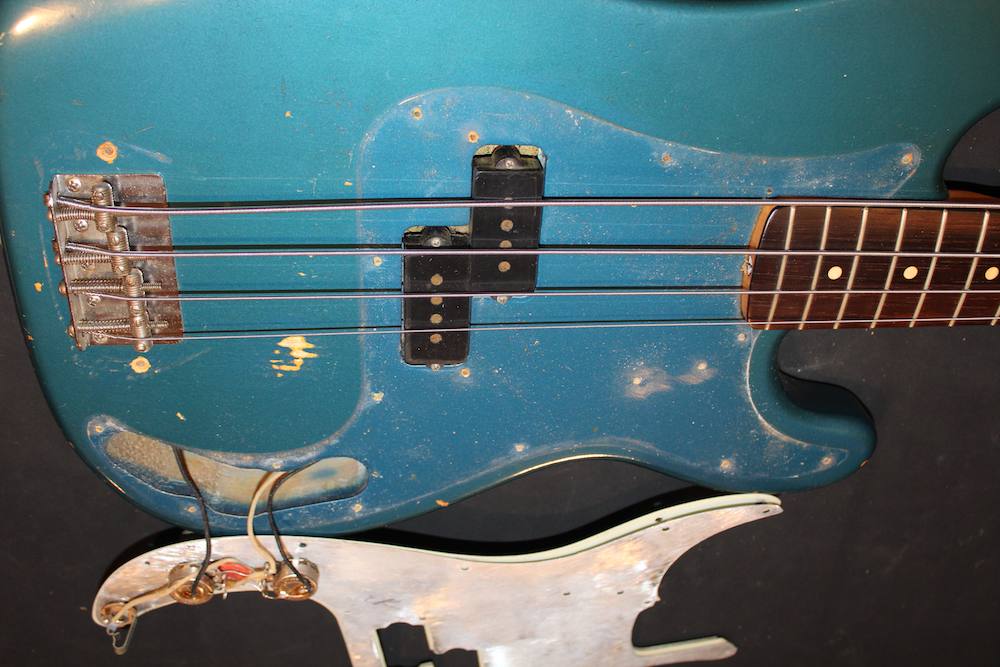

Das Holz wird dunkler. Ist allerdings durch den Lack, der in der Regel UV Filter besitzt geschützt.
Nur die Farbe im Lack, die ist nicht berechenbar.
Mein Ibanez von 1991 war damals noch Türkis Blau, später einfach grün, wurde also heller.
Mein 68 er Telecaster Bass jedoch ist dunkler geworden. Von Honey Blonde zu Gelb. Unter dem Pickguard sieht man noch die alte farbgebung.
