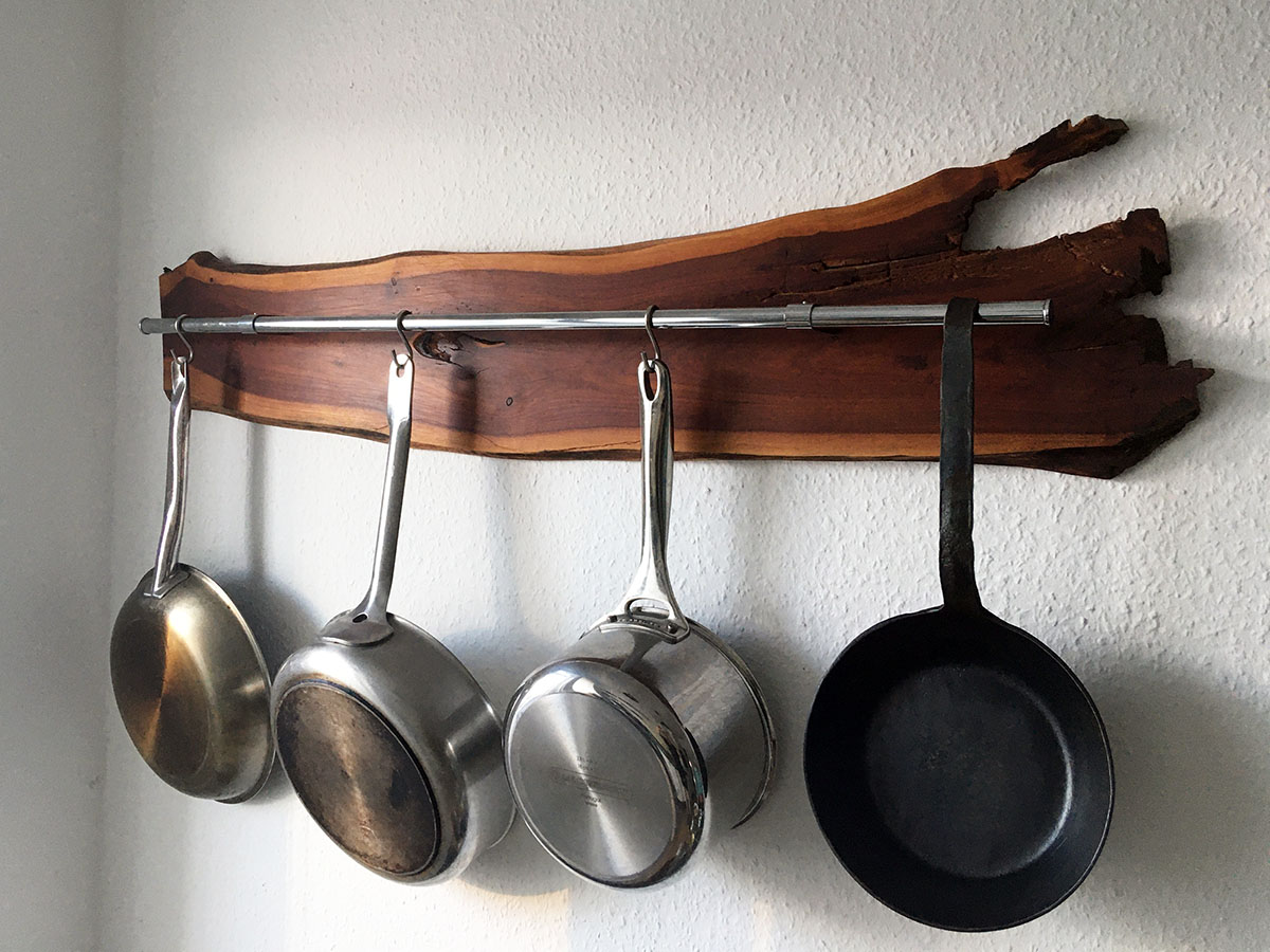

Zwetschge ist total schön.
Ich hatte mal einen Kontrabass in der Hand, der ein ebonisiertes Zwetschgengriffbrett hatte. War auch ganz schön. So ein bisschen rötlich-schwarz.
Zwetschge geölt
