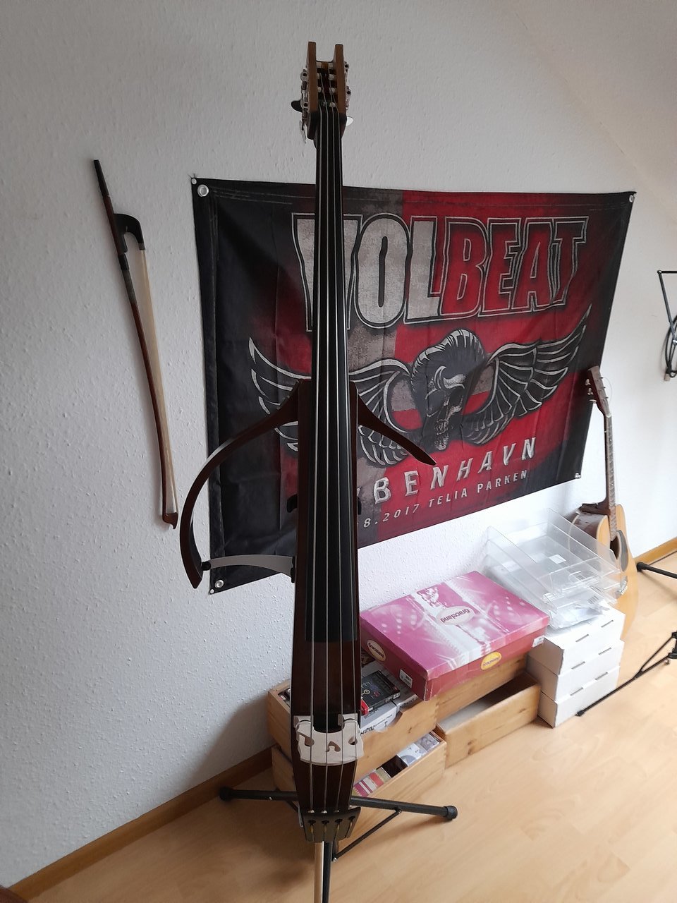

Sooo ich bin hier zwar noch neu, aber gestern kam endlich nach langer Wartezeit mein neues Spielzeug für den Proberaum an 🥰🥰 Welcome Yamaha SLB-300!
Vom ersten Soundtest war ich sehr positiv überrascht, sowohl Arco als auch Pizz. Wie Er am großen Besteck im Proberaum klingt erfahre ich heute Mittag. Das fehlende Gewicht ist aber extrem gewöhnungsbedürftig.

Sooo komme gerade ausm Proberaum und hab den jetzt seit 15H00 ausgiebig getestet. Der Sound ist brachial. Hab tatsächlich vorher noch keinen EUB gehört der das auch nur annähernd so gut hinbekommt. Nur der Piezo ist mäh, aber mit den Mic Simulationen kriegt man echt nen verdammt realistischen Sound raus. Er ist ungewohnt und da ich bisher nur akustisch Unterwegs war muss ich mich da eh erst eingrooven 😁😁
Gestrichen wie gepizzt verstärkt ein Traum und mit Delay und Co kann man richtig coole Sachen aus der Kiste holen, wenn man denn entsprechende Kistchen hat. Die G-Saitr geht aber in der Daumenlage von der Abnahme her dann doch etwas in die Knie, vor allem gestrichen, liegt aber denke ich an der Besaitung, die mir persönlich aber auch Null zusagt.
Zur Sache mit dem Ständer: dass Teil von Yamaha ist auch nur ne Standardkonstruktion, ich hab mir den von K&m genehmigt, kostet net mal die Hälfte und ist genauso gut. Und den Bass hab ich ziemlich günstig bekommen, sonst wäre er nie in mein bescheidenes Heim gekommen 😅😅

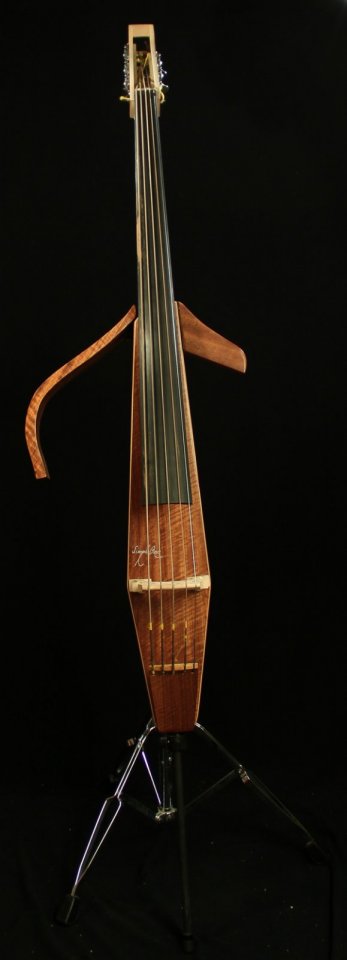

Durch Zufall bin ich auf Roberto Musso und "Simple Bass" gestossen: ehemaliger Profi, der einige sehr anschauliche E-Bässe macht, und eben auch einen EUB im Programm hat: den "Simple Bass @"...
Halsfuss, abschraubbarer Hals, stattliches Gewicht, und vor allem Kontrabass-Feeling durch die beiden Flügel, die den oberen Bereich eines KB-Body simulieren sollen...
Hier mal ein Foto von Robertos Website:
... was soll ich sagen? Nach ca. 10 Wochen Wartezeit kam er heute in einem stabilen Case bei mir an... komplett zerlegt... Aufbau - es war schliesslich das erste Mal - dauerte ca. 30 Minuten - aber das Ergebnis ist berauschend: ein Hals zum Wohlfühlen (ich glaub ich muss meinem Christopher jetzt ein neues Setup spendieren)... Halsfuss da wo er sein soll, und auch der Körperkontakt stimmt... naja - nicht hundertpro, weil ich beim KB auch oft den Body mit dem Oberschenkel stabilisiere... und klingen tut er auch... was will man mehr?
Ich muss mich jetzt eine Zeit lang mit ihm beschäftigen, incl. eine Transportmöglichkeit finden, bei der ich den Bass nicht jedes mal komplett zerlegen muss... Köcher oder ein Stagepiano-Case... die Saiten sind brandneu, und müssen erstmal ein paar Kilometer eingefahren werden bis sie klingen... Arco ist möglich - aber eine Umstellung...
Alles in Allem: kein vollwertiger Ersatz für die Hundehütte - aber im Rahmen meiner Ansprüche (s.o.) sehr vielversprechend...
