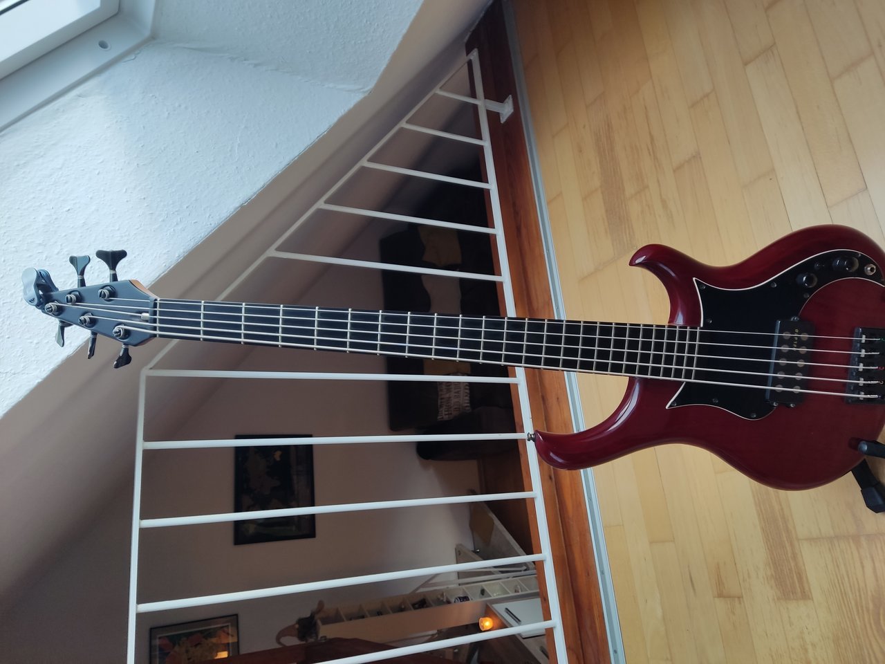

ich musste es tun und so kommt dieser Threads aus der Versenkung hervor.
Etwas Liebe und Werkzeug hat es benötigt, jetzt ist der Bass für meine Bedürfnisse eingestellt und ich bin beeindruckt. Sehr beeindruckt. Alles an diesem Bass schwingt, extrem resonant, straffer Ton. Wahnsinn. Seit langer Zeit Mal wieder eine sehr geile H Saite.
Aktiv/ Passiv kein Unterschied, gutes Feature mit dem Kippschalter alle Schaltmöglichkeiten aus dem PU raus zu holen.

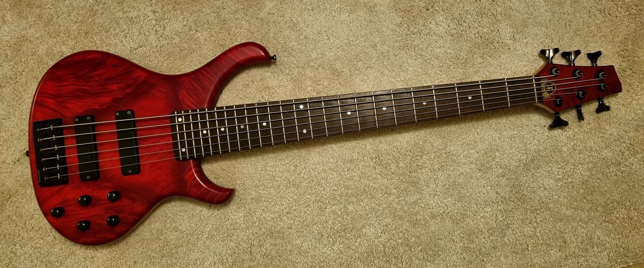

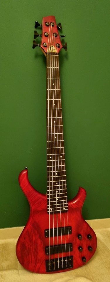

So.... Ich war mal kurz weg, bin aber jetzt wieder hier.... ;-)
Mein neuester Zugang:
Human Base BaseX 6-String....Tolles Instrument.
Sehr klar, knurtig, detailiert, sauber, ausgewogen. Klanglich mit meinen Marleaux Consat 6ern kompatibel.

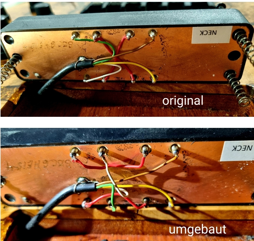

Natürlich gab es eine kleine Änderung: Die Delano-PU wurden umgelötet. Beide PUs jetzt (noch intern, bald auch von außen) schaltbar auf Front-Singlecoil /Parallel/ Rear-Singlecoil. Klingt viel offener, als die serielle Verdrahtung.

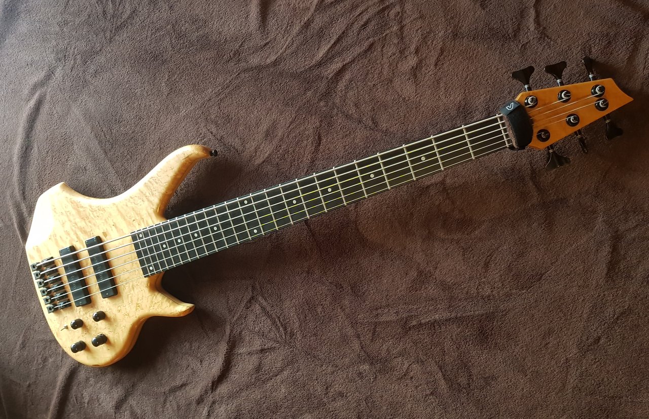

Vorher hatte ich übrigens mal diesen hier...
Human Base Max 6-saiter (mit Noll TCM 3PM EQ). Auch toll, aber für Leute, die im sitzen spielen nicht optimal (zu kurzes unteres Horn).

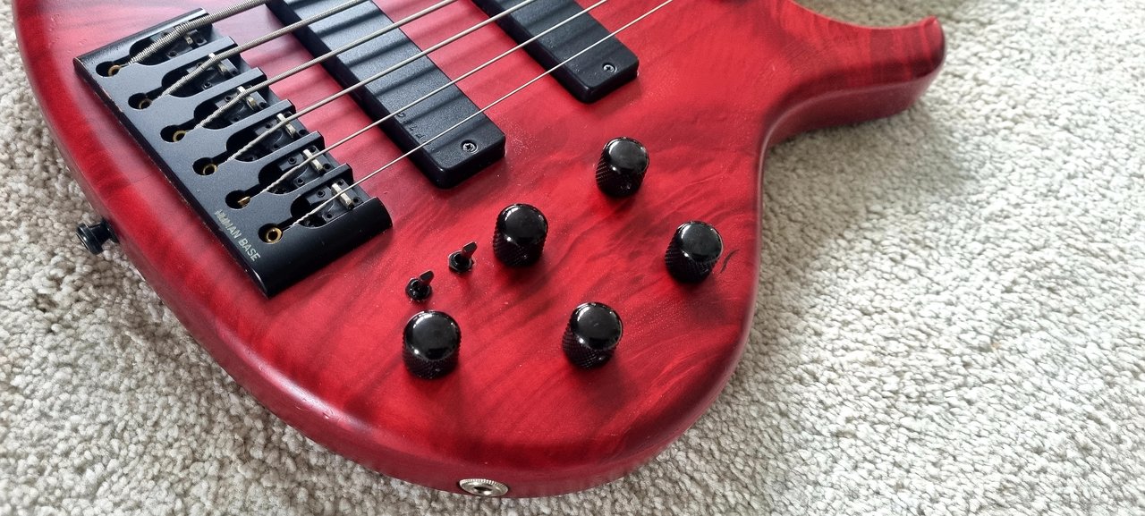

So, jetzt sind die PUs auch von außen schaltbar. Bringt eine gute Auswahl an Grundsounds, die alle klasse sind.
....Front-Singlecoil / Parallel /
Rear-Singlecoil ...pro PU schaltbar.

Hat Siggi das gemacht? Wenn nein, hast Du da die Schalterbelegung/Wiringdiagram irgendwo gefunden?

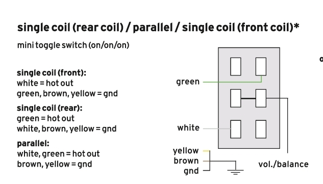

Ich habe die selber eingebaut. Die Belegung kann man sich auch ohne Schaltplan denken. Ich nicht so kompliziert.
Aber von Delano gibt es eine gute Übersicht für verschiedene Verdrahtungen. Die kann ich empfehlen.
(Hänge ich mal hier dran....)
Reaktionen: claudio, bassero und Bassologe
  • #134
Super, danke dir.
Normalerweise brauche ich den seriellen Mode nicht, da ist mir in der Regel zuviel Bass für meinen Geschmack (allerdings mit Humbucker-PUs, Soapbars habe ich noch nicht gehabt).
Wie findest Du denn die Unterschiede zwischen den unterschiedlichen SC-Positionen? Sind die deutlich hörbar und "sinnvoll"?

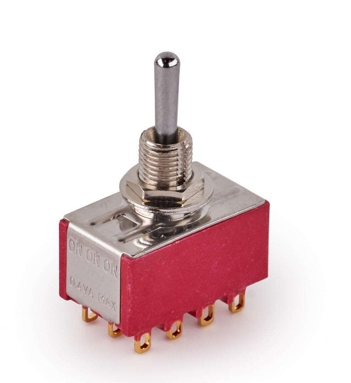

Tipp für Bastler:
Klopft erstmal eure Spulen mit einem Metallstück (Schraubendreher) bei angeschlossem Bass ab. Wo sitzen die Spulen im Gehäuse. Manchmal ist mal überrascht, weil der Soapbar eigentlich ein P-Splitcoil ist. ;)
Und wenn es sich beim Soapbar um einen Delano mit 4 Spulen*** handelt, dann werden die Spulen beim splitten zu P-Splitcoils. Das funktioniert nicht wirklich gut, zumindest beim Steg-PU. Da sollte man die PUs umlöten. Aber dann bitte BEIDE PUs umlöten, sonst funktioniert das ganze nicht. Hier wie es aussehen muss....

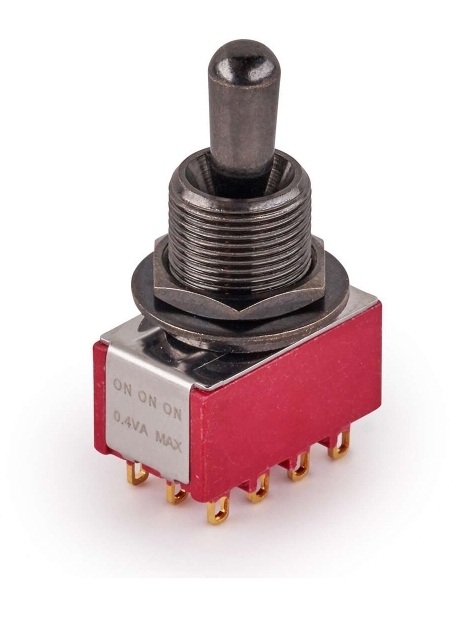

Und hier der passende On-On-On-Schalter dazu...
Wer nur ein Loch für einen Schalter zur Verfügung hat, kann auch einen On-On-On Schalter nehmen, der 4 Schaltebenen hat. Damit kann man z.B. äußere Spulen/Parallel/innere Spulen umschalten (habe ich bei meinen Marleaux Consat so gemacht). Gibt es bei MEC zu kaufen. Normaler Schalter...
...oder für dicke Löcher (Poti-Loch) ...
Weitere Alternative, wenn eine Singlecoil-Stellung reicht: Einen normalen On-On-Schalter nehmen und die nicht benötigten Spulen einfach abschalten. ;)
*** die 4 Spuler bieten auch Humbucker in der Singlecoils Stellung. Also Noiseless-Songlecoil. Kennst man aus Jazzbässen ja. Die klingen auch nach Singlecoils. Es gibt aber auch 2 Spuler, die in der Singlecoil Stellen eben echte Singlecoil sind. Die können auch mal brummen, was sie aber deutlich(!) weniger tun, als ich das von Jazzbässen kenne, da besser abgeschirmt. Klanglich sind die 2-Spuler im Singlecoils-Splitting einen Tick frischer und bissiger. Der Unterschied ist jetzt nicht wahnsinnig groß, aber manch einem kommt es ja auf's Flohhusten an... Aber so kennt man das auch von Jazzbässen, ist also keine Überraschung, das Noiseless-Singlecoils etwas gutmütiger klingen, als echte Singlecoils.... ;)
Ich hoffe, ich habe alle Fragen beantwortet... :)

Ach so, bei den obigen Fotos habe ich euch wohl ein paar "Vogelaugen" vorenthalten.... ;-)
Und nochmal Schalterplatzierung:
Ich habe intern den Bassregler und den Höhenregler vertauscht, dann ist jede Menge Platz für die Schalter. Verbaut ist einGlockenklang 3-Band EQ, da sitzt die größte Platine halt am Bassregler....

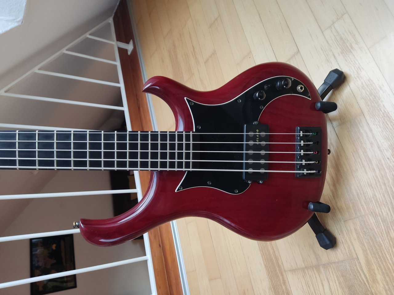

  • #139
Das war mein erster Max (und mein erster 6er). Im Juli 1993 bei Mr. Bassman/Frankfurt in Auftrag gegeben, gleich cash bezahlen müssen, Ende Oktober 1993 von Siggi an mich ausgeliefert. Verkauft 2010 oder 2011.
