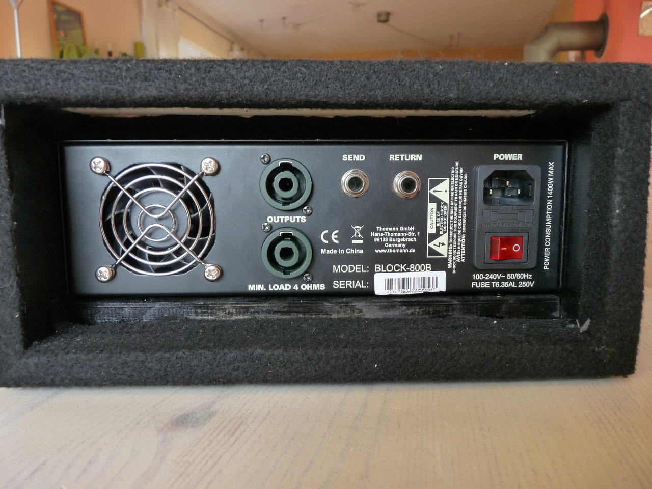

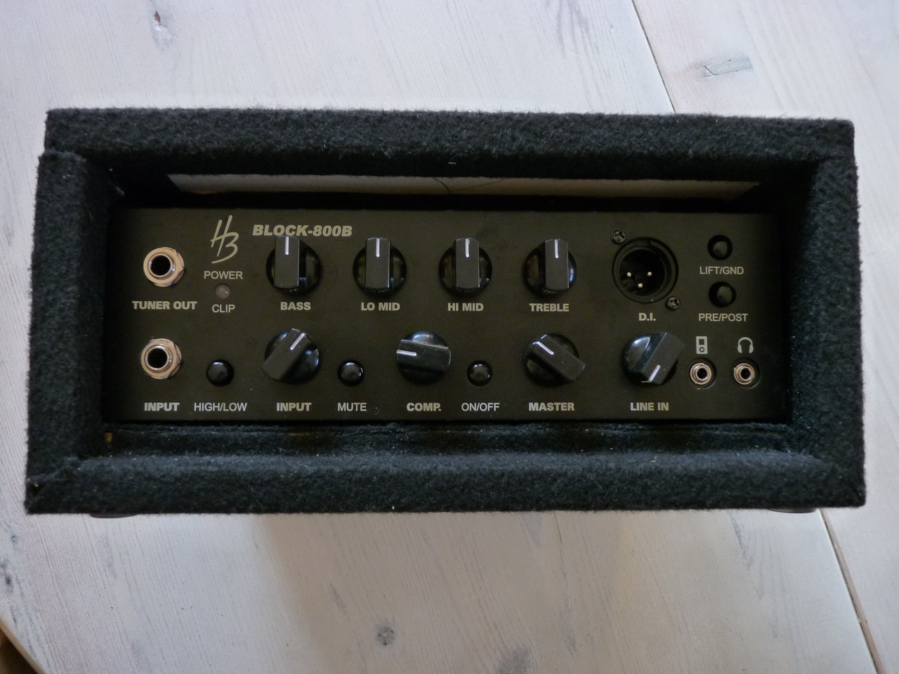

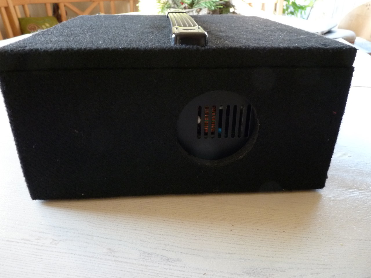

  • #24
Muss ich mir jetzt Sorgen machen, weil ich ein Selbstbau-Case verwende für den HB-800?
Oder reicht es, wenn ich den Block bei Gigs im heißen Sommer mal ausbaue?
Das Case liegt seitlich dicht am Amp an, hat aber Löcher für die Lüftungsschlitze.
Oben und unten ist ca 1 cm Luft. Dort nur ein schmaler Steg Auflagefläche.
Anhang anzeigen 339460Anhang anzeigen 339461Anhang anzeigen 339462
In deinem Fall passt alles. Eventuell läuft der Lüfter etwas mehr weil über das Gehäuse weniger Wärme abgeführt werden kann.
Man findet in den Ice Power Designer Manuals allerdings dann schon Hinweise worauf man achten sollte wenn man selbst ein Gehäuse für die Module entwirft bzw. baut.
Daneben dann auch wichtige Hinweise für die komplette Kabelverlegung bzw. Kabelführung.
Gerade bei der ASX- und ASP-Serie findet man sehr deutliche Hinweise dass man sich um die Abwärme und zusätzliche Kühlmaßnahmen Gedanken machen muß wenn man das Modul über die Dauer mit mehr als 1/8 Ausgangsleistung belasten will.
In Verbindung mit Applikation Instrumentalverstärker eine wichtige Thematik da Instrumentalverstärker oft "härter" belastet werden als Verstärker in klassischen Audio-Anwendungen
Für das "nackte" ICE700-Modul gehen ohne zusätzliche Kühlmaßnahmen knapp 40% Duty Cycle (laut Datenblatt). Das ist extrem robust. Trotzdem kann man nicht einfach hergehen und das Modul gedankenlos in irgendeine Kiste stecken. Jedes Modul erzeugt Abwärme und die muß aus dem inneren des Gehäuse nach draussen abgeführt werden.
Wenn ich nicht irre dann haben die Genz Benz Verstärker die ASX-Serie Module drin. Mit zusätzlichen Kühlmaßnahmen am Modul lässt sich der Duty Cycle erhöhen auf >1/8. So weit ich noch weiss hat Genz Benz dafür damals sogar ein Patent angemeldet.
