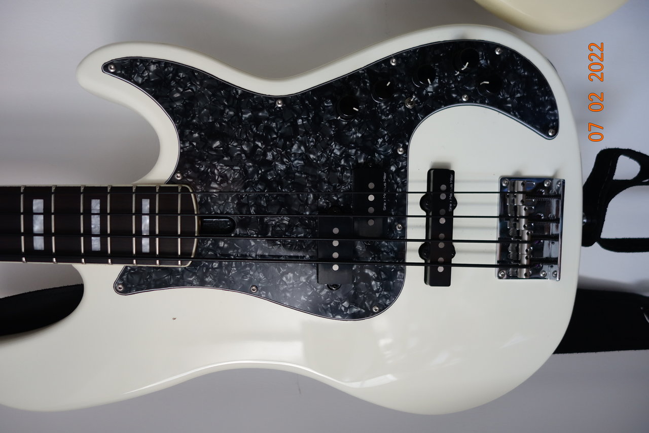

vielleicht hilft mein P7 4 da weiter, er ruft nach passiv Umbau, ist es den Pus eigentl. egal, ob ein Preamp dahinter hängt ? ....den Passivschalter gibts ja ohnehin, ... od. falsch gedacht ?
Passiv-Umbau ist immer möglich, nur EMGs benötigen andere Poti-Werte. Am besten mal Cadfaels Sammlung anschauen, oder eins der zahlreichen Youtube-Videos - ist ganz einfach.
Preamp ablöten und dann je nach Gefallen Volume/Pickup-Blende und Tonepoti +Buchse oder Volume/Volume/Tone, wie beim Jazz Bass.
