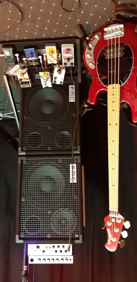

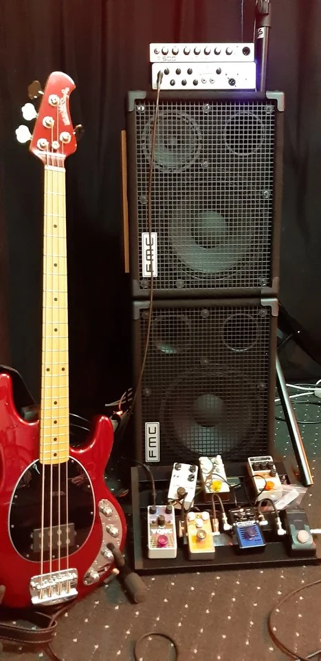

Gesagt, getan :-) .... sieht zwar nicht so schön aus, ist aber sehr effektiv ...
Ich wunder mich ehrlich gesagt ein bißchen über diesen Aufbau. Ich kenne das so, dass man den Stand für eine Box auf dem Boden nutzt, damit sie einen anstrahlt. Oder die Box ohne Stand auf eine zweite Box, Bierkästen etc. stellt, um sie mehr auf Ohrhöhe zu haben. Bei deiner Variante hätte ich jetzt gedacht, dass die untere Box deine Waden beschallt und die obere über dich hinwegstrahlt...?
Reaktionen: TomW
  • #208
Aha. Kommt der Markbass-Anwinkler also doch "unter" die Box/Amp und nicht hinter die Box/Amp, wie es mir ein anderer Kollege hier empfohlen hat?
Es sind beide Varianten möglich - unten drunter als Winkel oder hinten als Abstützung ...
Das mag vom Foto her optisch so wirken, aber tatsächlich strahlte die untere Box in den Raum, die obere schon in Richtung Ohren ....
Weil aber der Aufschrei in den Reihen der geschätzten Kollegen hier so groß war :D:bier:, habe ich jetzt doch einen gemäßigteren Aufbau gewählt - die Boxen stehen jetzt hochkant ...
Der erste Test gestern bei der Probe war zufriedenstellend ... einzige Überlegung wäre noch, die Boxen zu tauschen, damit mir der 6"-Speaker nicht so ins Ohr quäkt ;-)
Dreh mal nur die untere Box um, sodass die Reflexröhren unten sind.
