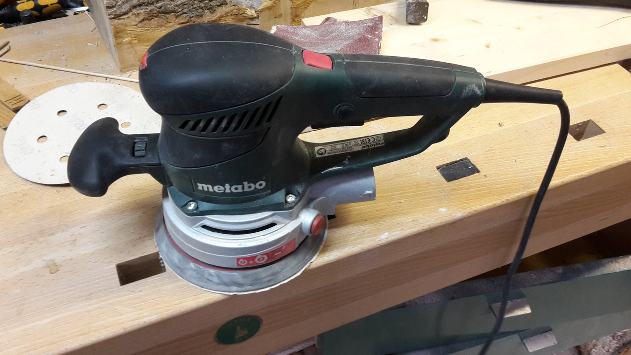

Also habe ich den Exzenterschleifer ausgepackt und angefangen den Hals zu verschmälern. Dabei wurde er auch gleich vom Lack befreit. Fühlt sich tausendmal besser an als mit Hochglanzlack.

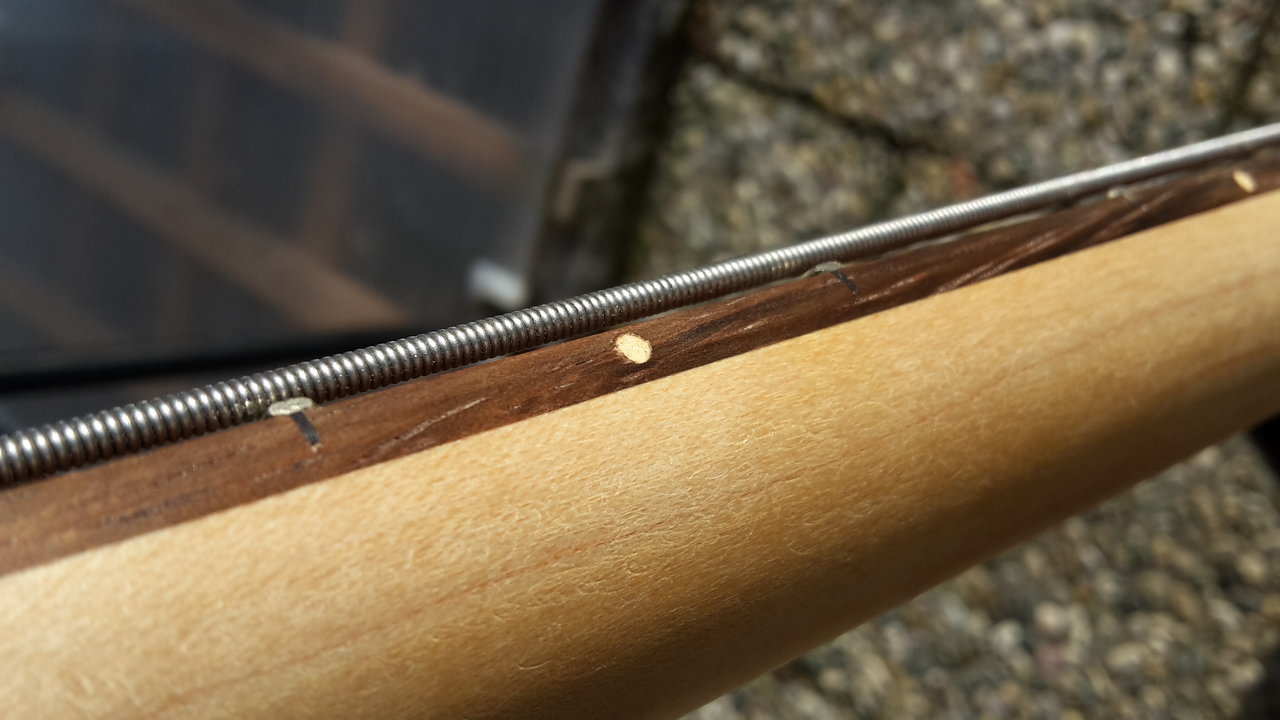

An der Oberseite vom Griffbrett hab ich mit einem 2mm Bohrer die Bundmarkierungen gebohrt, mit Holzkitt aufgefüllt und nach dem aushärten wieder abeschliffen.
Beim Schleifen habe ich es jedoch ein bisschen zu gut gemeint. Die G Saite war gerade noch bespielbar und rutsche sehr schnell vom Griffbrett runter.

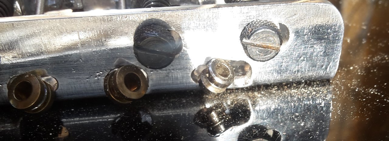

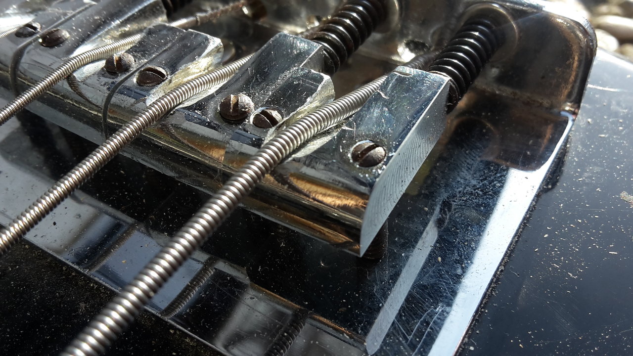

Die Lösung war schnell gefunden: String spacing verringern. Das kam mir eh grade gelegen, da ich neulich einen Rickenbacker anspielen durfte, bei dem die Saiten bekanntlich näher zusammen liegen, und ich mich auf anhieb an dieses Spielgefühl verliebt habe.
Die Einzelreiter habe ich links und recht abgefräßt um sie schmäler zu machen und dadurch näher zusammenstelen zu können. Die Saitenkerbe habe ich mit dem Biaxer "nach innen" erweitert. Die Saitendurchführung und die Bohrungen für die Halteschrauben den Reiter habe ich um sie weiter zusammenzuschieben zu Langlöcher erweitert.

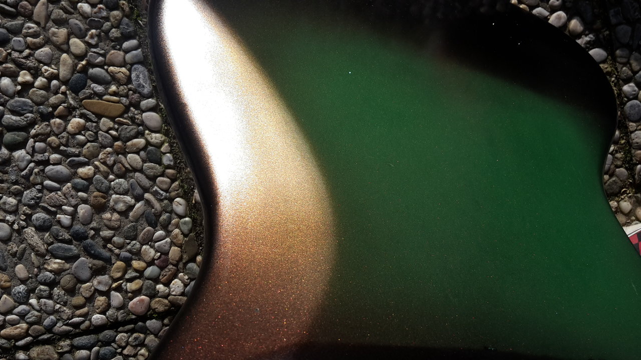

Auf der Rückseite habe ich mal einen Farbtest gemacht ob sich der von mir gewünschte Lack überhaubt mit dem Alten verträgt, oder ob sich eventuell die Lösungsmittel nicht vertragen, wer weiß.
Die Farbe is ein Flip Flop Lack aus der Spraydose.

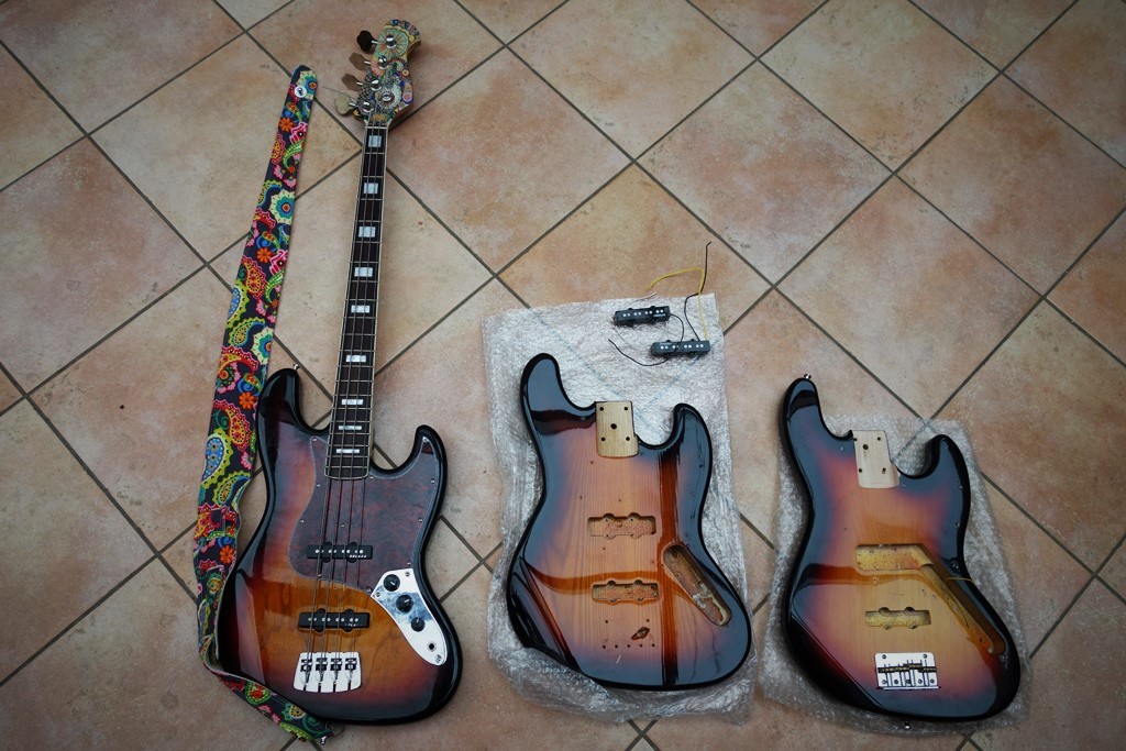

Hier sind die Fotos zur Ausgangssituation
und hier der Bericht zum Umbau auf Erlebody
Den Umbau auf die Delanos und Sandbergbrücke habe ich nicht dokumentiert, dafür habe ich hier aber nochmal ein Foto der ganzen Enstehungsgeschichte:
Rechts der Fototapeten-Erle-Body, der wirklich sehr gut anmutet und angenehm leicht ist. Nur mit einer sehr guten Lupe kann man erkennen, dass ein bedrucktes Funier auf die Decke aufgebracht ist. Handwerklich 1a, aber wie gesagt: Ich hasse solche Fakes, auch wenn sie noch so gut gemacht sind.
In der Mitte der ursprüngliche Esche-Body. Ein wunderschönes Stück Holz, zweiteilig. Der Body gleicht im PU-Spacing, in der Holzwahl, im Gewicht und auch im Klang den Classic 70 JBs. Ich würde es niemals übes Herz bringen, diesen Body zu chambern, ich kann mir nicht vorstellen, dass er danach noch so klingt, wie er jetzt als Massiv-Body klingt. Jemand, dem das typsche Classic 70 JB Gewicht nichts ausmacht, hätte seine Freude an diesem Body.
Links der aktuelle Stand und am Ziel angekommen. Swampash Body, Delano JC4 ALs, Sandberg Brücke, VBT-Cockpit, passender Gurt. Geil!
ich!! :-D
Reaktionen: Ochsenblut
  • #11
Hm, Sunburst :love:
Ok, ja, ich kann nachvollziehen, dass Du den nicht bearbeiten willst. Hast Du alle Bodys noch? Der "Tapeten-Body" sieht super aus.
  • #12
Ja, die Bodies sind noch da. Das Bild ist von heute.

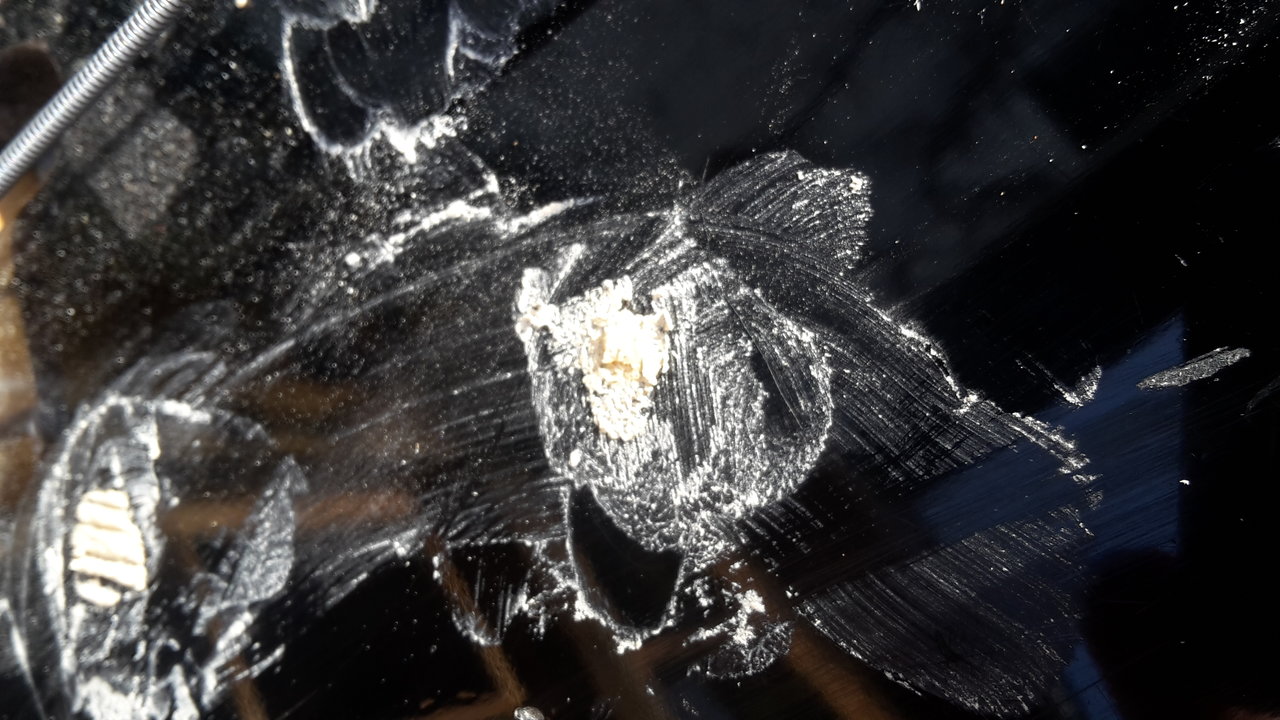

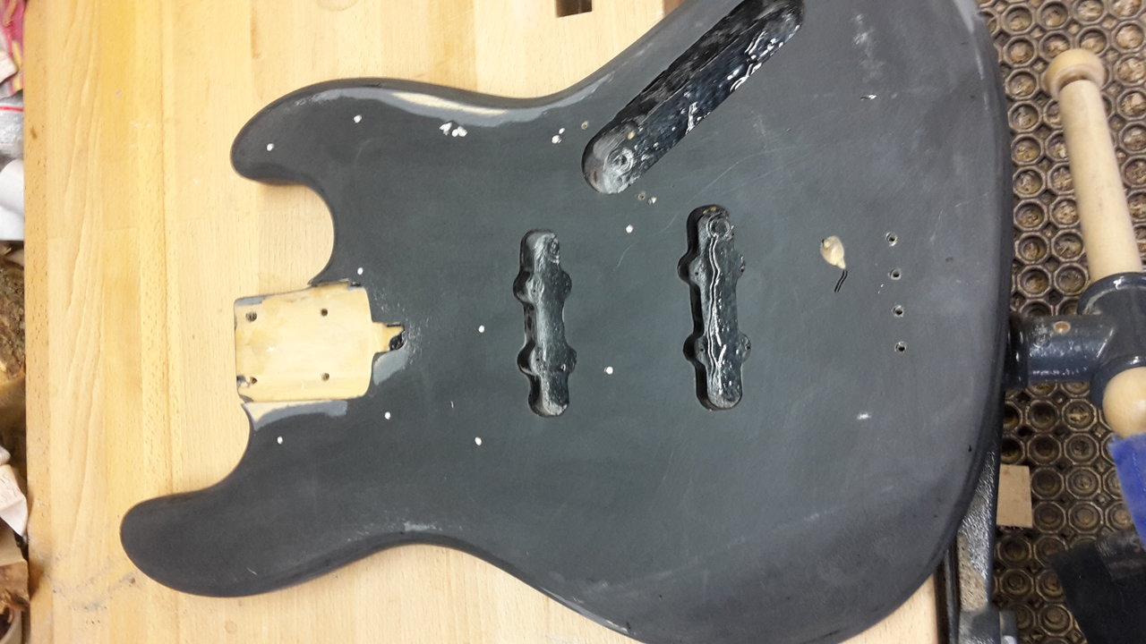

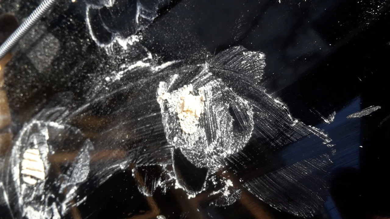

So, hab den Body und die Kopfplatte angeschliffen und Grundiert.
Große Kratzer habe ich mit Spachtelmasse ausgebessert.
Beim Schliefen hab ich es zu gut gemeint und das Holz ist an ein paar stellen zum Vorschein gekommen.
Deshalb musste ei bisschen mehr als gewollt Grundieren.
(An den Schraubenlöchern vom Pickguard hätte ich es sowies tun müssen)
Lektion für heute: Vorsicht beim anschleifen von Lack!!!
Weitere Fotos folgen.

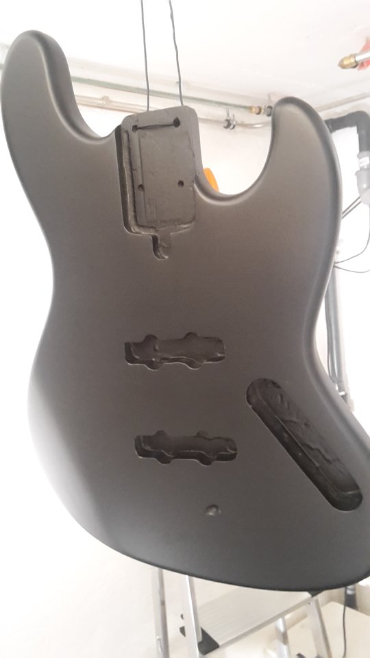

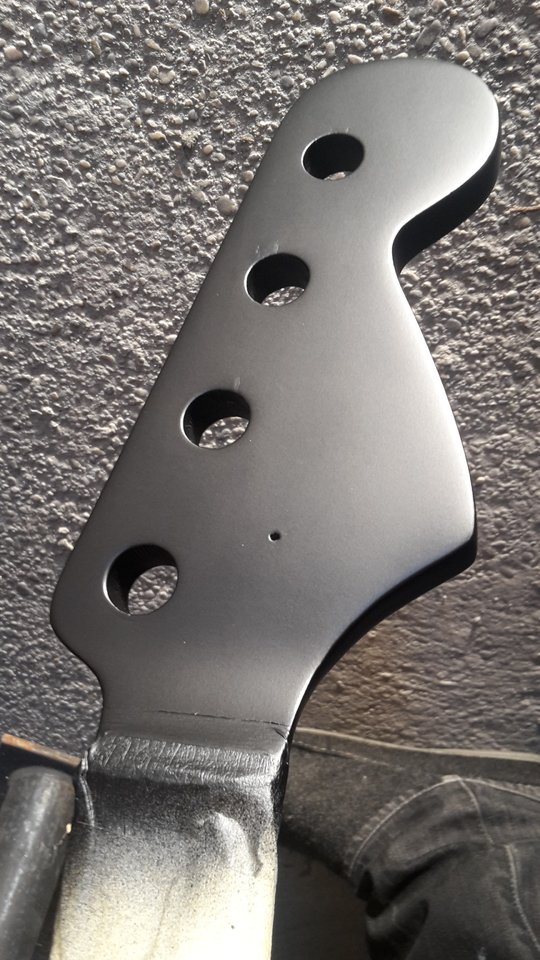

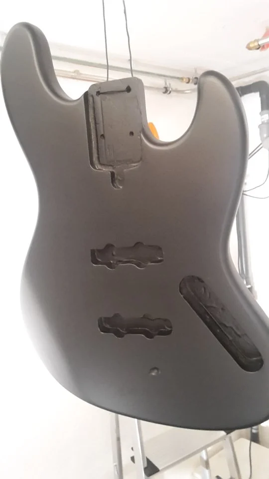

  • #14
Schwarze Basisfarbe angebracht, ist für den Flip Flop Lack erforderlich
Sieht in matt scharz eigentlicha auch ganz gut aus...
Reaktionen: Majbass

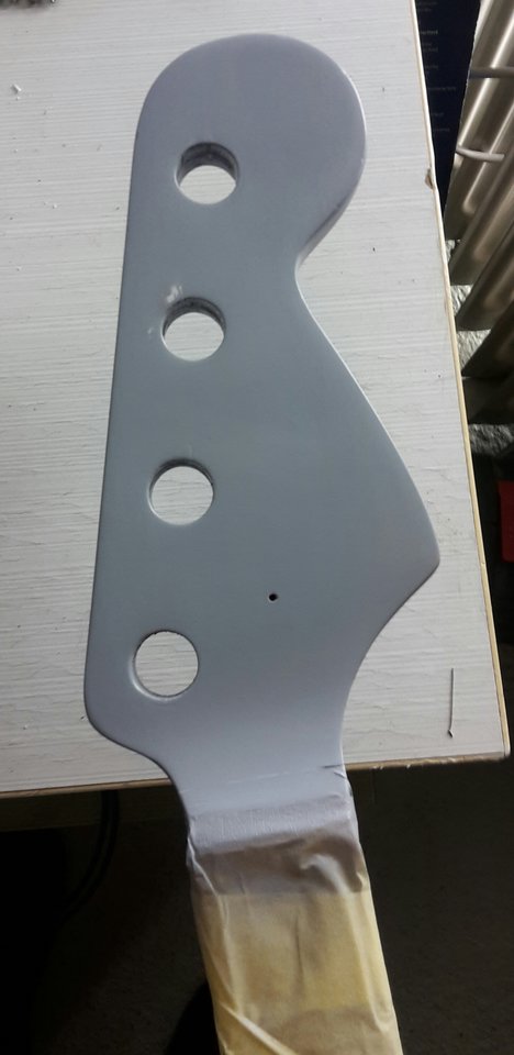

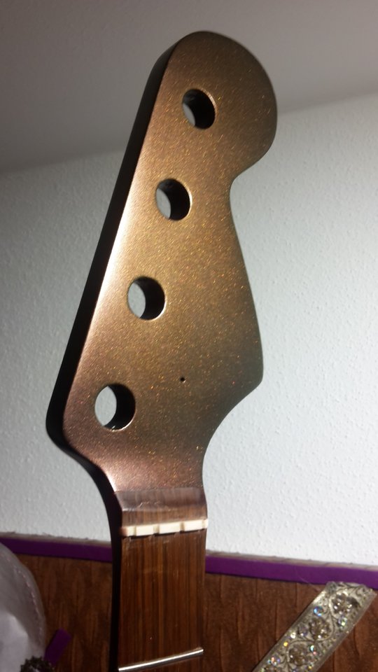

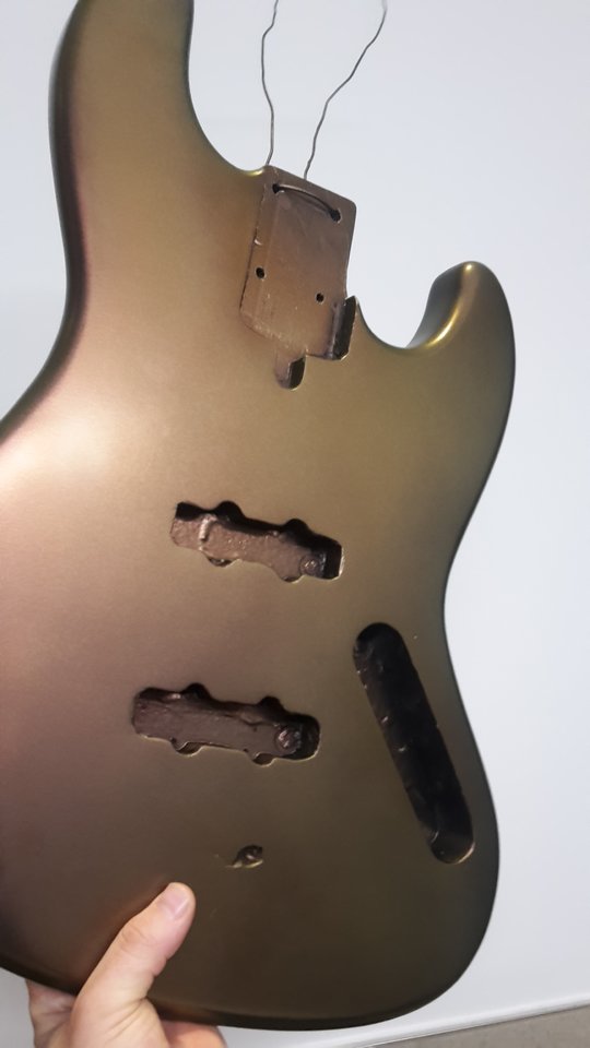

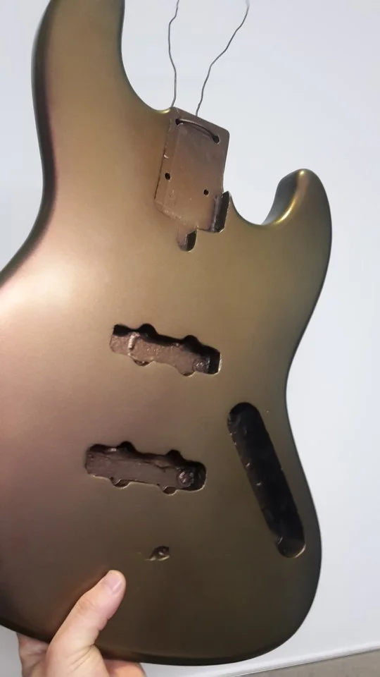

So, der Bass wurde lackiert.

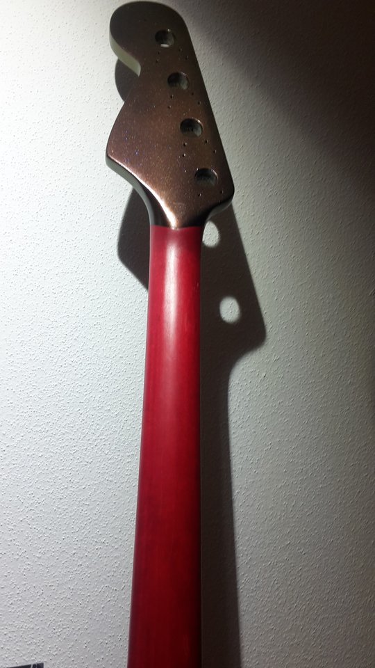

Den Hals habe ich mit Clou Wasserbeize als kleinen Gag rot gefärbt,
und mit Osmo Hartwachsöl geöl (oder gewachst?)
Mit Dem Lackierergebniss bin ich sehr zufrieden, wenn ich bedenke das ich allen
Lackierregeln zum Trotz im eigenen staubigen und kalten Keller mit der Spraydose lackiert habe.
Allerding muss ich sagen das ich mit der Farbe nicht zufrieden bin.
Wirklich kräftig ist sie nicht, und der Flip Flop Effekt is kaum spürbar.
Das liegt zwar auch an der Geraden Oberfläche. Bei einem Auto sieht man den
Lack immer aus allen Winkeln, und deshalb bei Effektlacken auch alle Farben gleichzeitig
Vll habe ich auch beim lackieren was falsch gemacht. Zu dick, zu dünn.....
Ich muss noch überlegen ob ich die drauf lasse oder nicht.
Reaktionen: bassic_matthias
  • #18
So, again what learned.
Eine Wasserlösliche Beize verträgt sich nicht mit einem Wachs Überzug, das färbt ab!
Schade hat geil ausgesehen und sich gut angefühlt.
Also entweder Hals wachsen und in Holzoptik lassen, oder farbig mit Lack Oberfläche.
Runter muss es auf jeden Fall wieder...
