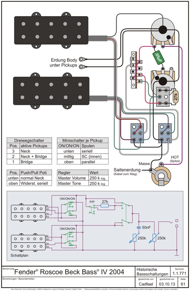

Wenn du schon im Bastelwahn bist, bau dir diese Schaltung (gelobet sei @Cadfael ) nach.

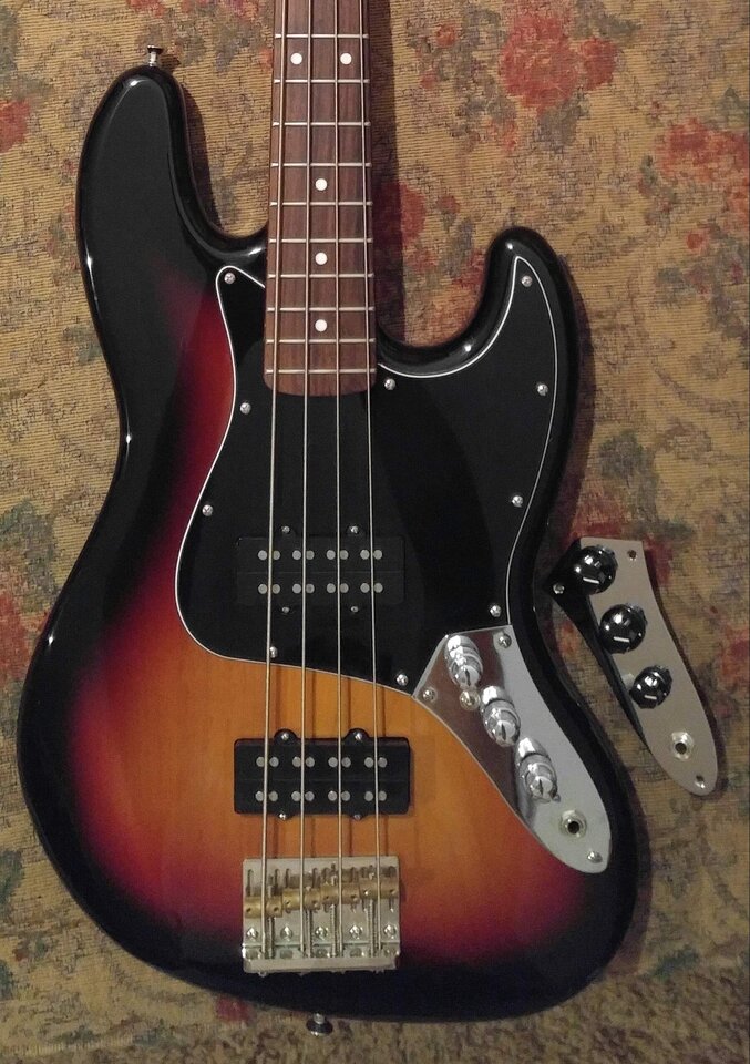

Tauschen gegen gebrauchten Fender Modern Player?
