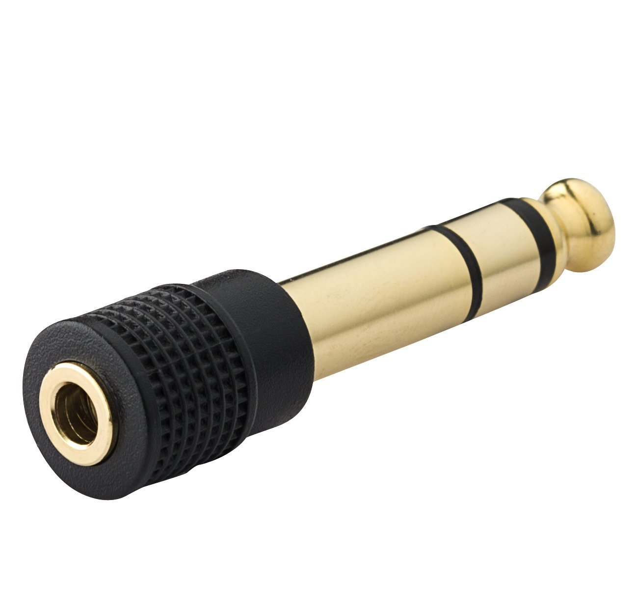

Nimmst du einen Adapter auf große (Stereo-)Klinke und fettich. Liegt z.B. bei vielen Kopfhörern dabei. Falls es auch um passive Bässe gehen soll, oder gleichzeitig Gitarre plus Mikro, müsste das 402VLZ ran. So reicht das Mix5, ich gehe davon aus, dass es die gleiche Qualität bietet bei quasi halbem Preis

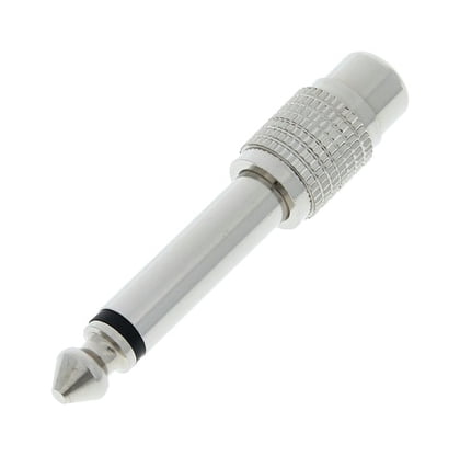

Alledings gibt es für die Stereo-Eingänge Klinke-Cinch-Adapter in einem Stück, die verwende ich selber auch: (Kost 75 ct, da lohnt das Selberlöten nicht!)

Sind die unteren Buchsen LineIn2/3 bzw. 4/5 nicht sogar Stereo ausgeführt? Dann müsste doch eine Stereominiklinke 3,5->6,3mm wie bei den Kopfhörern funktionieren. Oder für Cinch halt ein Paar der oben abgebildeten Adapter.
