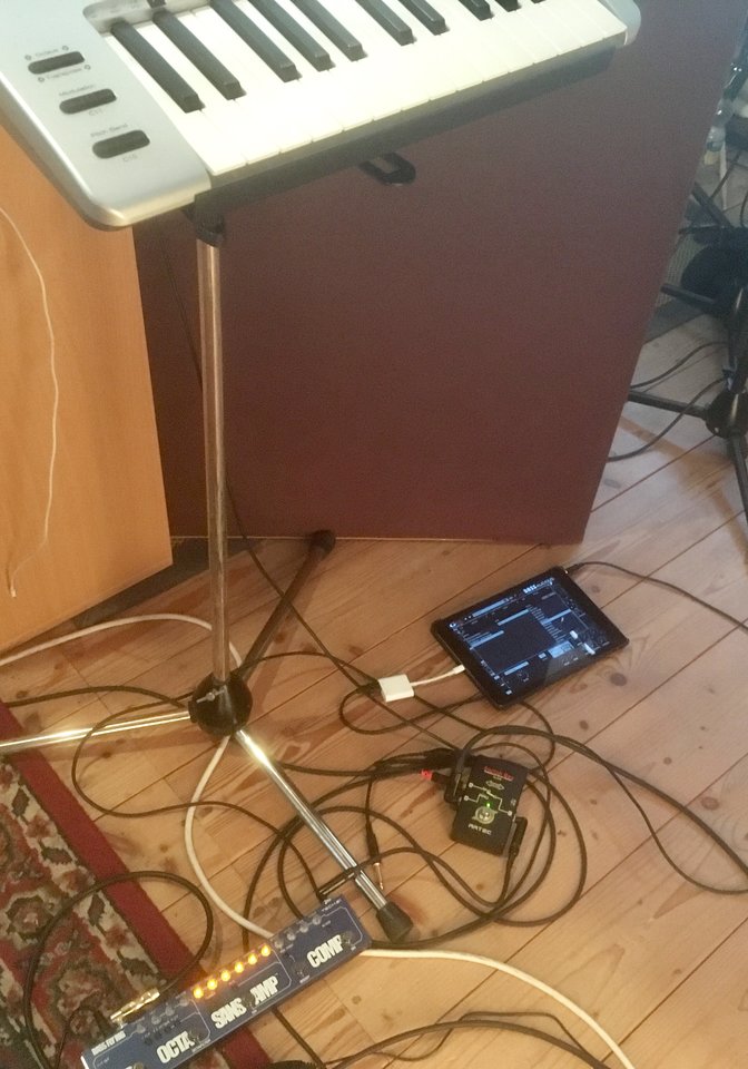

  • #24
bei der Probe hat sich zumindest der Sound aus dem iPad gut bewährt...
Aber die AB-Box-Lösung ist nicht der Weisheit letzter Schluss. Da muss ein kleiner Mixer her.
(und eine iPad-Halterung für das Stativ :) )
