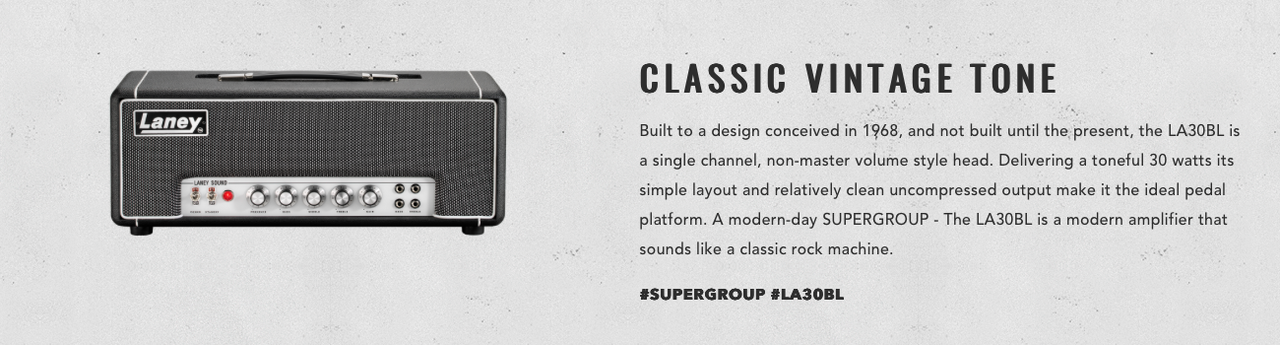

Noch einen ausserhalb des regulären Beuteschemas ... und aus dem Gitarrensektor habe ich im Thread ja schon was gesehen.
Laney LA30 BL - das BL ist hier der Schlüssel, denn obwohl ihm durch die spätere Nutzung durch Tony Iommi das Wort Gitarrenverstärker auf die Stirn gedruckt wurde, steht BL für Bass & Lead. Lyndon Laney war in letzter Konsequenz Bassist in der Urform der Band of Joy (John Bonham -d und Robert Plant -v) und suchte für sich einen Verstärker, mit dem er gegen John Bonham ankommt.
Ich habe sowohl LA100, als auch LA30 und beide schon mit Bass gespielt. Dann jedoch durch Bassboxen ... hat was!
