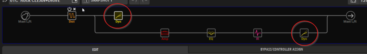

In Helix/Stomp Signalketten, wo extra Kompressoren erstmal nix kosten und man rumspielen kann, bis man umfällt, findet man hin und wieder mächtig viele Kompressoren in Serie und parallel zu allem Möglichen...
Da ist nix unmöglich...und alles möglich...und man wird auch mal irre...und postet dann wirres...egal...hier bei mir sind's nur 2.
