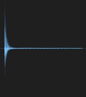

Hier wie versprochen die Bilder.
Wobei ich aber natürlich nocheinmal betonen möchte, dass immer das Gehör entscheiden sollte.

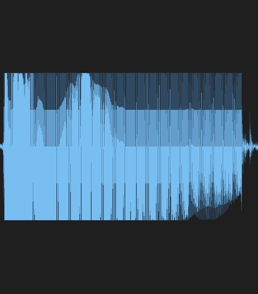

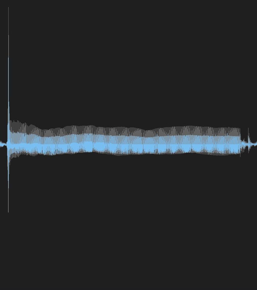

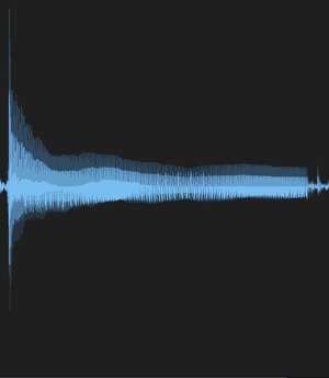

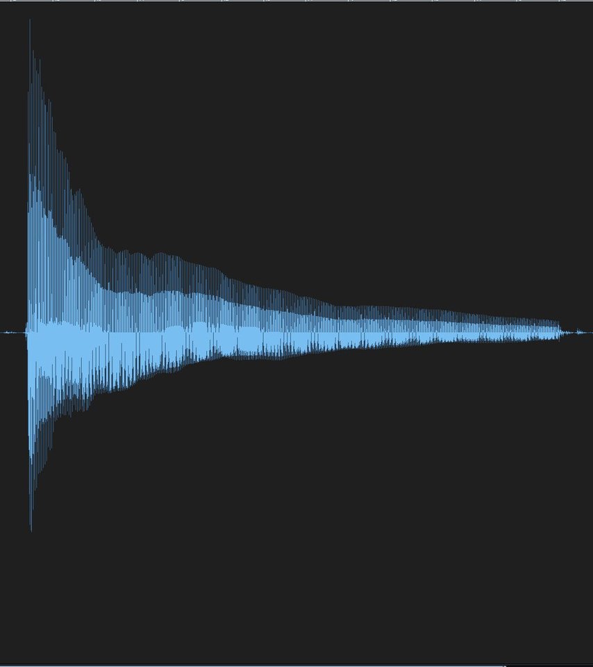

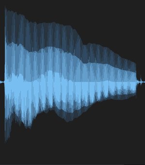

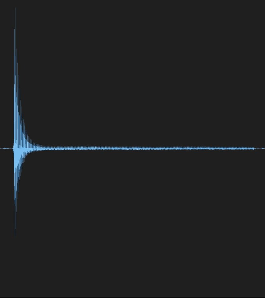

Für den folgenden Vergleich kam natürlich imnmer das gleiche Soundfile zum Einsatz. Das Tiefe G auf dem Bass mit Pleck angeschlagen.
Bild 1 zeigt das unbearbeitete Signal.
Bild 2 zeigt einen normalen Stock-Comp mit voll aufgerissenem Threshhold und Ratio
Bild 3 den dbx 160 sehr schön lauter weil unbearbeiteter Attack. Die Rest ist dann zwar deutlich leiser aber super gleichmäßig komprimierter Ton. Sustain wie verrückt.
Bild 4 der La2a ähnlich wie der 160 aber nicht ganz so scharfer Attack, weil er als Opto einfach langsamer ist.
Bild 5 der 1176 mit kurzem Attack. Das geht jetzt schon sehr in Richtung Limiter. Nennt sich ja auch so.
Bild 6 Limiter
Alle 6 Beispiele wurden auf exakt gleichen Output -0,3 db geregelt.
