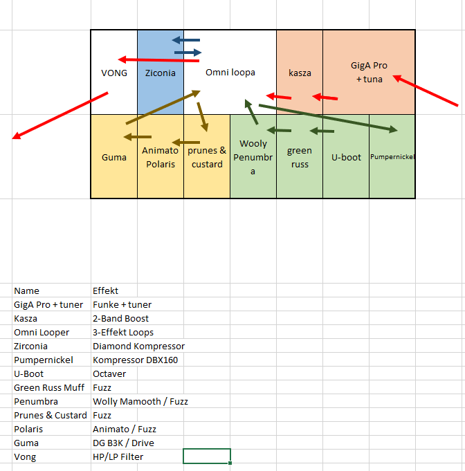

ich fahre die Kompressoren derzeit, entweder allein, bzw VOR anderweitigen Effekten.
ok Sie sind auch nicht so extrem eingestellt,
was ja bei einem Optischen wie dem Diamond ja auch nicht so geht.
Und der Pumpernickel ist zwar als schnell eingestellt aber dafür keine extremwerte...
geht nur darum um ein wenig das Tracking für den nachfolgenden Octaver zu verbessern.
(tracked aber auch so ganz gut) :O!
achso sieht derzeit so aus:
Reaktionen: Metalfist und Ens
Sieht ja aus wie ein militärischer Aufmarschplan ... :confused: :D
