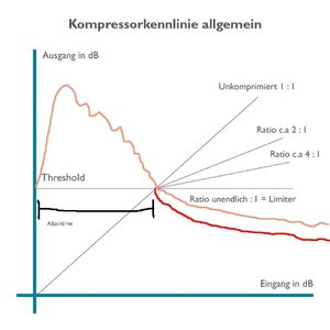

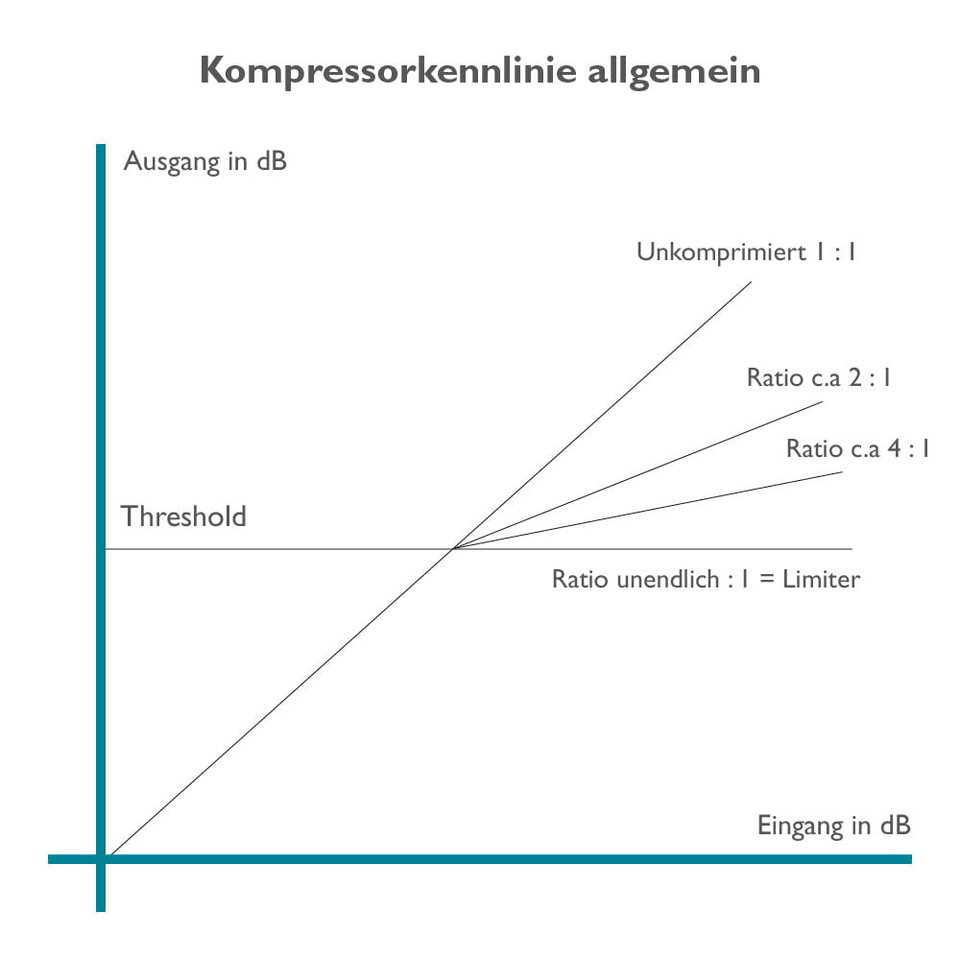

Irgendwie verstehe ich deinen Post nicht :O
Wenn du dir mal dieses Bild anschaust:
Da sieht man doch, dass das Signal oberhalb des Threshholds reduziert wird, ergo die Gesamtdynamik kleiner wird.
Zudem hat es den Effekt, dass man das komplette Signal dann (Makeup Gain) anheben kann, sodass dann im Endeffekt die leisen Stellen dann auch lauter werden...
Reaktionen: Lodderknecht
  • #46
Hallo, die Grafik veranschaulicht doch nur, was der Kompressor tut, wenn der Threshhold überschritten wurde. Die Grafik zeigt doch nicht das Ergebnis im Klangmaterial selbst. Der Peak im Signal, also z.B. der Attack beim Anschlag der Basssaite mit dem Pleck oder beim Slappen mit dem Daumen, löst den Regelkreis des Komps zwar aus, ist selbst aber doch schon durch, bevor der Komp anfängt zu arbeiten.
Orange zeigt das Originalsignal, rot zeigt das bearbeitete Signal. Wenn man jetzt mit dem Makeupgain, den Unterschied zwischen rot und orange wieder ausgleicht ist der Attack lauter geworden.

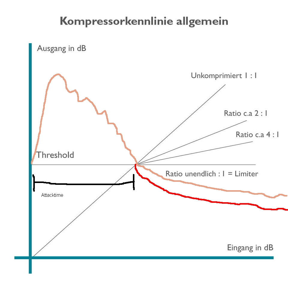

  • #58
Und sorry, einen Zeitverlauf in ein Koordinatensystem mit Input/Output zu malen machts nicht plausibler.

Also an der Stelle tuts mir wirklich leid. Was Du als Kompressor beschreibst, bezeichnet der Rest der Welt als Expander. Der Kompressor komprimiert. Ein Limiter ist halt ein Kompressor mit Ratio unendlich.
Ganz genau. Nur ist oftmals der Unterschied und Funktionsweise nicht genau klar. Und vor allem merken viele Anwender nicht, wenn sie einen Kompressor so einstellen, dass er zum Expander wird.
Sie mögen den Sound, der dabei rauskommt, nämlich die stärkere Betonung des Attacks beim Anschlagen der Saite und bezeichnen dies irrtümlich als die Wirkung eines Kompressors, der defacto als Expander arbeitet.
Grüße
