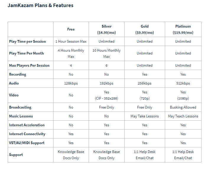

Jamkazam schau ich mir aber trotzdem mal an.
das ist interessant, aber nicht wirklich kostenlos.
