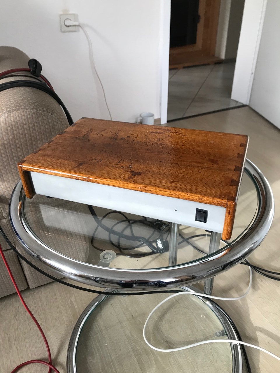

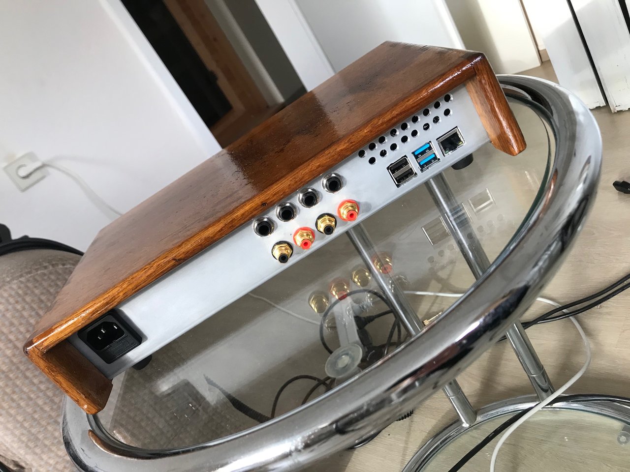

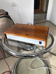

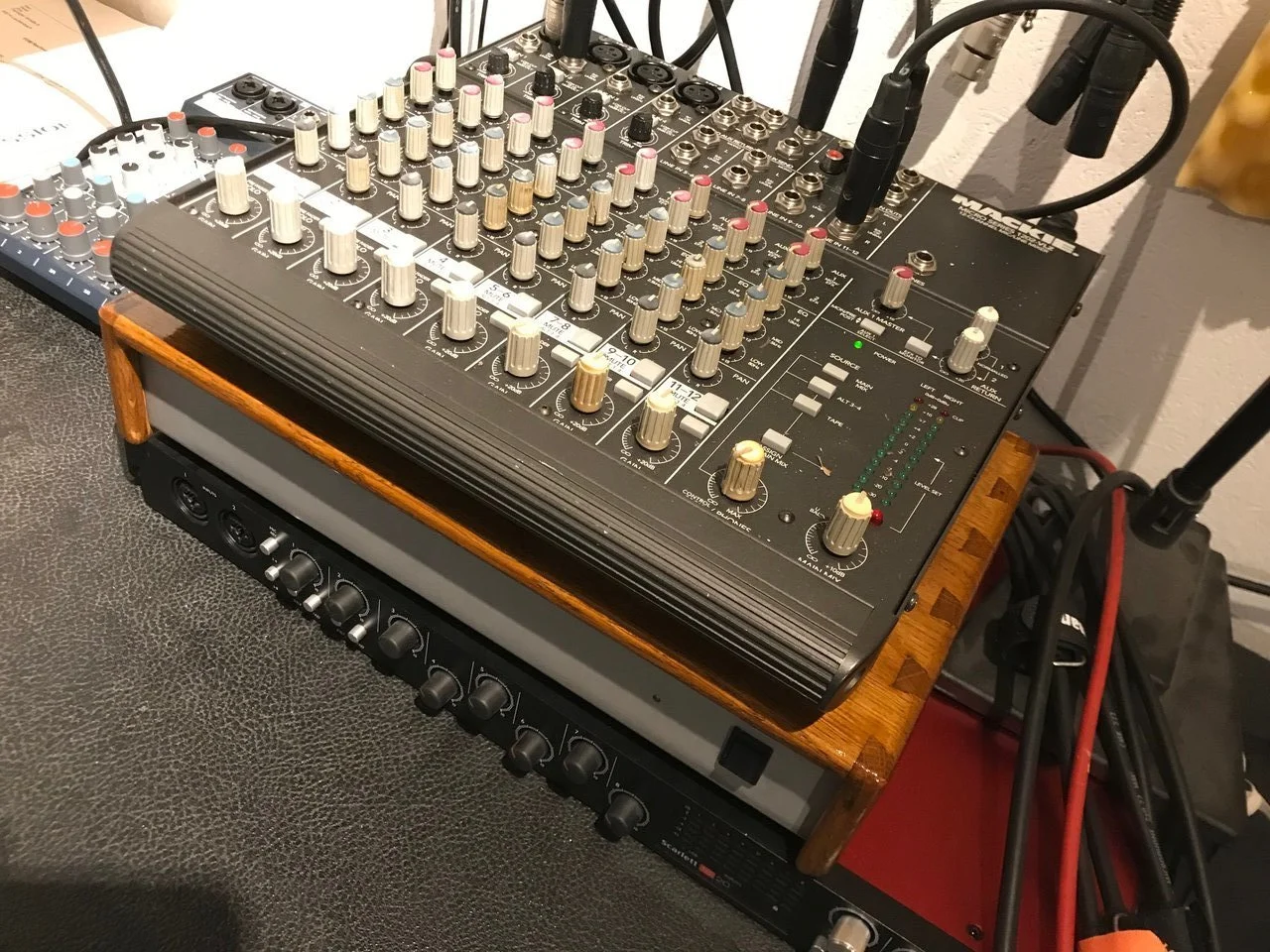

Damit ist jetzt allerdings noch nicht erklärt, wie Du in den Hifiberry reingehst.
Ich kann auf deren Webseite ob der Bilder und der mageren Beschreibungen nur Ausgänge erkennen, was zur Überschrift "DAC" passt.
Einen ADC konnte ich nicht entdecken...
Es ist diese Karte https://www.hifiberry.com/shop/boards/hifiberry-dac-adc/
Ich nutze den linken Kanal und sende mono an den Server. Davor habe ich ein kleines Pult geschaltet, damit Bass und Voc senden können. Das Signal, was zurückkommt, wird li+re an das Pult zurückgegeben. Dort schließe ich für die Sängerin und mich 2 Kopfhörer an.
Ob sich das wegen 5ms lohnt? Meiner Meinung ein klares Ja. Es sind ja bei jedem Musiker 5ms und zudem liegt der Gewinn darin, dass man proben kann und nicht mühselig versucht, irgendwelche verkorksten Rechnerkonfigurationen in der Probe zum Laufen zu bringen.
Die 3,5mm sind natürlich Schrott! Ich habe den Raspberry deswegen in eine eigenes Gehäuse mit sinnigen Anschlüssen verfrachtet.
