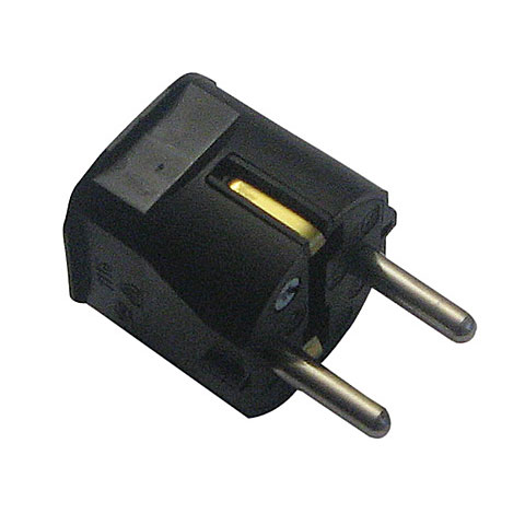

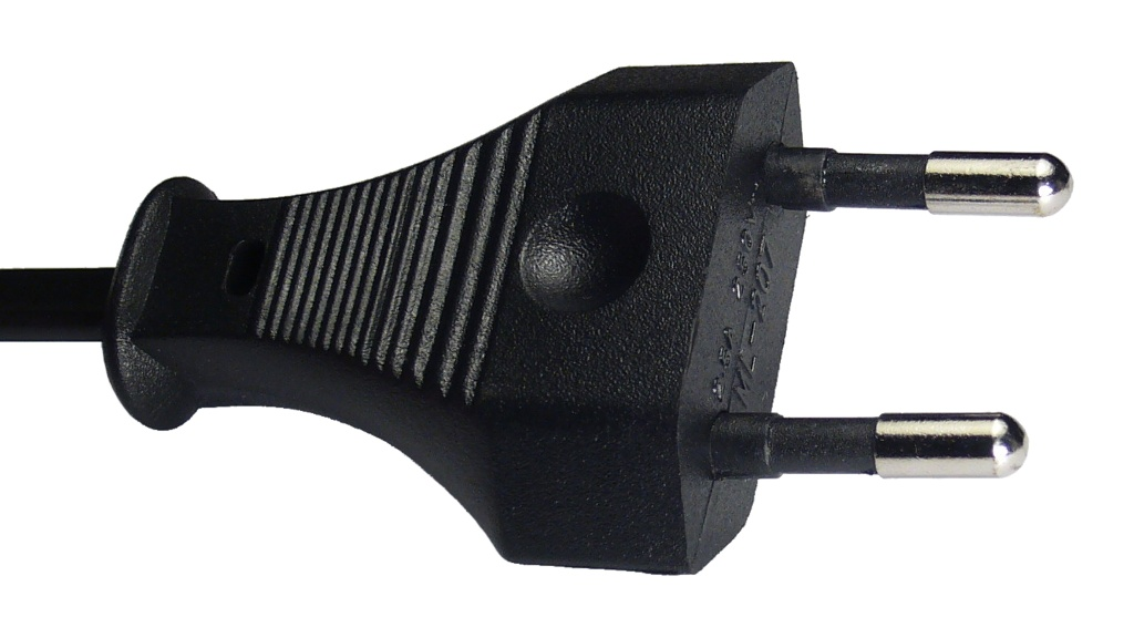

Jetzt müsstest du mal nachsehen, wie deine Stereoanlage mit dem Netz verbunden ist. Sind da Schukostecker oder Eurostecker? Wenn Schuko, dann müsste man die Erdungskontakte überprüfen, ob die was taugen. Wenn Euro, dann müsste man prüfen, ob überhaupt geerdet wurde. In diesem Fall haben nämlich die Geräte üblicherweise Erdungsklemmen oder -schrauben, mit denen man selbst die Erdung machen muss.
(das ganze wurde von anderen schon ähnlich geschrieben, ich habs nochmal möglichst ausführlich und hoffentlich verständlich geschrieben)
Schukostecker:
Eurostecker:
Schukostecker:
Eurostecker:
