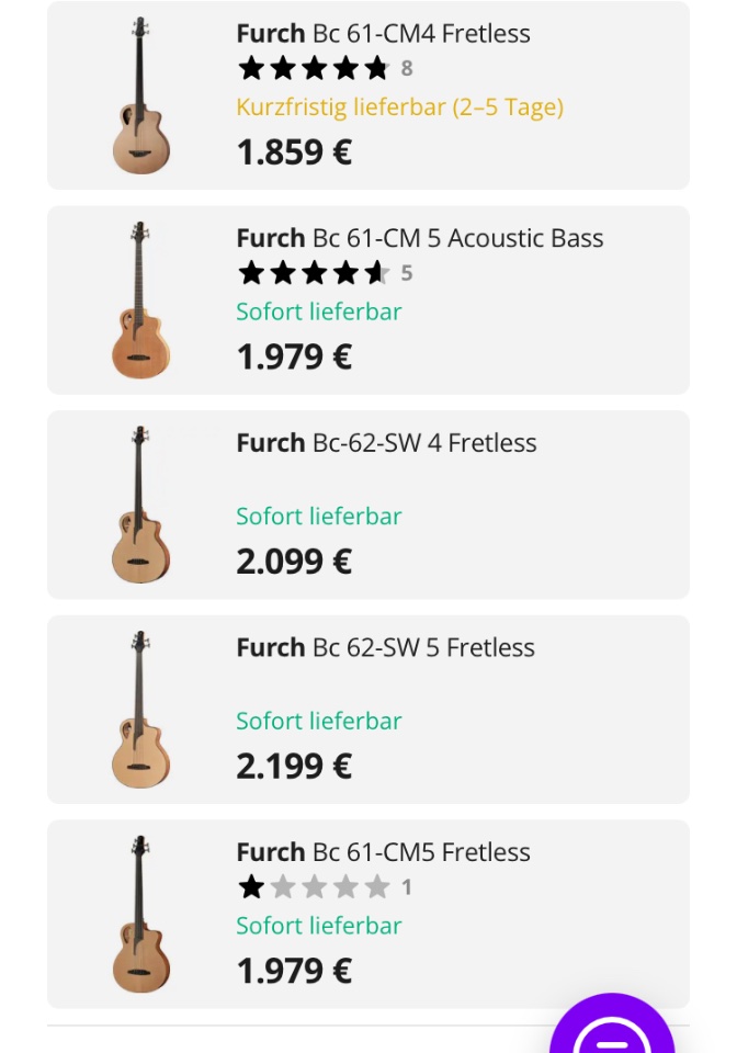

Baut Furch die noch?

Die laufen bei Furch unter „Discontinued Models“.
verkaufen vielleicht nicht mehr direkt.
Neu gibt es die wohl noch bei mehreren deutschen händlern.
Grösste auswahl hat wohl T.
Und ich würde beim teuersten landen 😬🤷🏻‍♂️
